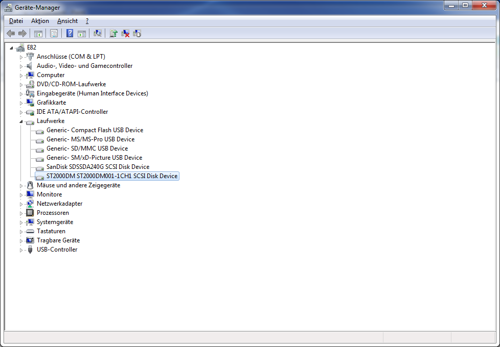

ja die Mainboardtreiber habe ich alle von der CD installiert.
Im Gerätemanager wird die platte auch korrekt angezeigt.
