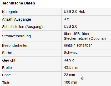

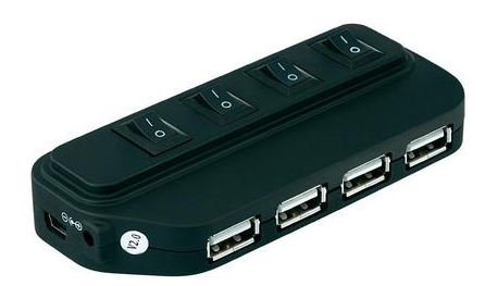

Habe es mit einem schaltbaren 4er Hub versucht, aber das funktioniert nicht. Er schaltet schon aus, aber das Einschalten geht einfach nicht. Der PC hat aber keine Meldung gegeben, dass er das Teil nicht kennt. Der Hub ist von Conrad:

Wenn du da die Festplatte über den HUB wieder einschalten willst, wirst du den HUB mit einem Netzteil betreiben müssen.

gelöscht_35042 logichib „Tatsächlich...... dann ist das ja ein Quatsch mit diesen ein- und ...“
Nee nee,
es gibt Geräte, die benötigen einen hohen Anlaufstrom. (z.B. Festplatten, Scanner usw.)
Jede Schnittstelle am HUB sollte deshalb mit 500mA versorgt sein. Macht also kompl. 2 Amp !
Das gibt aber deine Schnittstelle am Computer nicht her, sodass Netzgeräte an den HUB müssen.
Mein abschaltbarer HUB verwaltet nur Sticks und son Zeug, dafür benötigt man dann keine Netzteile..

Habe bei conrad nachgeschaut, der hat kein Steckernetzteil für irgend einen Hub, separat. Ich hatte ja nur eine einzige Festplatte da dran und das schafft der nicht mal. Naja, werde beim alten System bleiben müssen und die Festplatte immer am PC lassen. Denn ständiges Aus- und Einstecken vom USB ist auch nicht gerade förderlich.

wie von luttyy beschrieben. Passendes Steckernetzteil für den Hub besorgen.Die Spezifikationen sollten in der Anleitung beschreiben sein.
