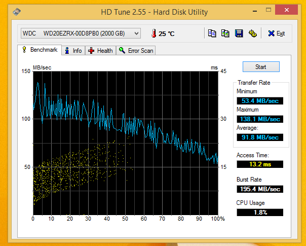

Derzeit ist nur die WD drin - als Systemplatte.Der Hersteller hat mir angeboten den PC abzuholen und die Festplatte auszutauschen da eben eine falsche verbaut wurde (WD statt Toshiba). Wahrscheinlich ist sie ihnen kurzfristig ausgegangen und eben eine andere verbaut worden. Was mich verwundert ist die sehr unruhige Grafik von HDTune - da gibt es ja extreme Bewegungen. Ist das normal?

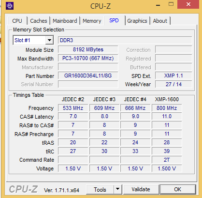

P.S. gibt es eine Seite die die ganzen UEFI-Einstellungen erklärt - da versteh ich jetzt nur Bahnhof. So hab ich gesehen das der DDR3-1600 auf Auto nur als 1333 erkannt wird. Das zwar etwas schneller 9-9-9 statt 11-11-11 aber 1600 wird schon besser sein. Da gibt es eine Einstellung XMP die der mem angeblich kann.

Hab jetzt folgenden Test gefunden. Da schmiert die WD Green total ab gegenüber der Toshiba. Die Daten des Test konnte ich mit HdTunePro ebenfalls feststellen. Da der POc auch als Gamer-PC verwendet wird tendiere ich derzeit zum Austausch auch wenn der PC dann wieder Wochen weg ist.
Was erwartest du von nem 500,- € PC vom Discounter. Da werden eben die billigsten Komponenten verbaut. Du kannst die gewünschten Ram-Timings manuell im UEFI einstellen, ob das System dann stabil läuft steht auf einem anderen Blatt. Lass es auf Auto stehen und gut ist. Die paar % Mehrleistung merkste eh nicht. Du wirst es im Betrieb auch nicht merken wenn du die Platte tauschen lässt, wie schon geschrieben. Wenn es dich happy macht dann lass sie austauschen.

Der Speicher hat ein XMP-Setting. Stelle ich das im Bios so ein läuft er auf 11-11-11-29 mit 1600 problemlos. Ist so wie bei meinem derzeitigen Kingston Hyper-X. Bei dem sind die Standard-Settings auch nicht auf DDR2-800 sondern nur auf DDR2-666 gesetzt. Da musste ich auch Hand anlegen. Kenn mich halt mit den neuen Begriffen im BIOS noch nicht so aus - aber das wird schon.
Ob die geringe Performance der HDD auch am Board liegt kann ich nicht sagen. Das Gigabyte hat ja in einem Test wirklich gut abgeschniten aber es iost eben kein H87. Auf jeden Fall klackt die WD Green alle paar Sekunden. Allein schon deßhalb und aufgrund der geringen Performance (nur 5400 rpm) werde ich das Angebot der Lieferanten die HDD gratis auf eine 7200 umzutauschen wahrscheinlich annehmen.
