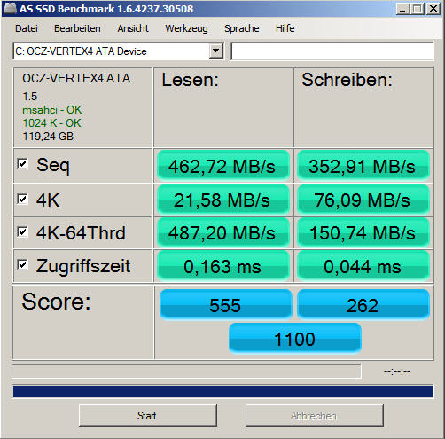

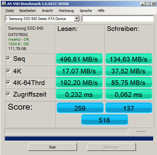

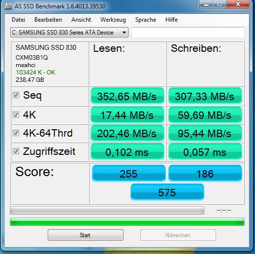

Ist nun schon ne Weile her, Tarzan (Waldmensch) - aber mal ein Vergleich.
Beide festplatten wurden im gleichen PC am gleichen Port getestet.
Hier ein Benchmark einer zu 80% vollgeschriebenen, 4 Monate in Betrieb befindlichen OCZ Vertex4:
- und hier einer von einer vollkommen neuen, leeren (und FW- geupdateten) Samsung 840 Series Basic:
Der Unterschied ist enorm.
Waldschrat_70 jueki „Ist nun schon ne Weile her, Tarzan (Waldmensch) - aber mal ...“

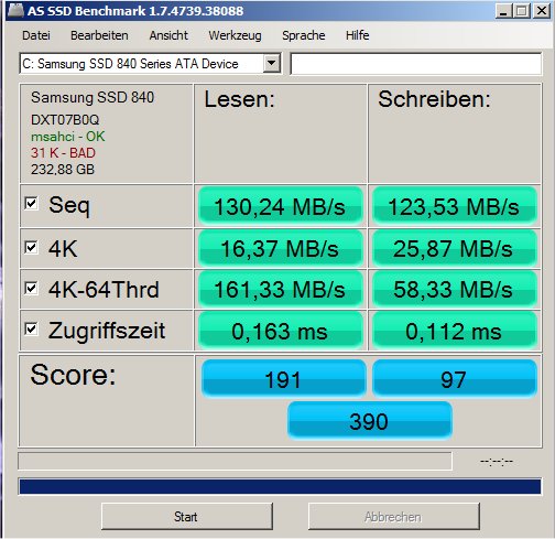

Da sieht meine ja total beschissen aus, woran mag das liegen.
jueki Waldschrat_70 „Da sieht meine ja total beschissen aus, woran mag das liegen.“
Schau mal, ob bei Dir auch die grüne Meldung links oben in meinem Screenshots angezeigt wird.
Hier zu lden:
http://www.chip.de/downloads/AS-SSD-Benchmark_44535943.html
Waldschrat_70 jueki „Schau mal, ob bei Dir auch die grüne Meldung links oben in ...“
Ich nutze das gleiche Tool, nur ich kriege den Screenshot nicht geladen.
Meine Werte:
132,2    123,5
 16,3      25,8
161,3     58,3
0,162     0,112
  191    97
      390

jueki Waldschrat_70 „Ist doch Scheiße oder?? Jürgen“
An dieser Scheiße bist Du selbst Schuld.
Weißt Du, was das rote "31K-BAD" bedeutet?
Das die SSD wie eine normale  Festplatte formatiert wurde!
SSD- Festplatten bedürfen einer Einteilung in 1k = 1024 Byte pro Cluster.
Wie hast du das System (Win7?) da überhaupt draufgebracht?
Manche hier reparieren sowas  nachträglich (zB mit dem Paragon alignment- Tool) - ich halte von Reparaturen eines nagelneuen Betriebssystems nichts. Garnichts.
Ich würde stattdessen eine Neuinstallation vorschlagen. Übrigens: XP ist für SSD nur bedingt geeignet. Kein TRIM- Befehl zum Beispiel.

Waldschrat_70 jueki „An dieser Scheiße bist Du selbst Schuld. Weißt Du, was das ...“
Ich habe die Platte mit Acronis geklont. Nun sag nicht gleich "krummer Hund" zu mir, war mein erster Versuch, trotz vorherigem Lesen und studieren ist es in die Hose gegangen. Ich lade mir eben Das Aligmenttool - Demo runter, mal sehen was es sagt.
Neuinstallation kommt für mich nicht in FrageStirnrunzelnd
jueki Waldschrat_70 „Ich habe die Platte mit Acronis geklont. Nun sag nicht ...“
Natürlich nicht. "Wolf" anstelle Hund ist für einen Waldmenschen angemessener.
Ausschließlich Deine Sache.
gelöscht_238890 Waldschrat_70 „Ist doch Scheiße oder?? Jürgen“
das sagt ja auch die Festplatte selber (31 K BAD).
Aber das kannst Du ja reparieren.Zwinkernd
Waldschrat_70 gelöscht_238890 „Hi, das sagt ja auch die Festplatte selber (31 K BAD). Aber ...“
Habe ich heute versucht mit Paragon Alingmenttool 4.0. Jetzt ist alles im Eimer,
1. Das Tool erkennt nicht alle Laufwerke
2. Fängt an zu optimieren, verlangt einen Neustart
3. Will, das ich von irgendwoher boote
4. Geht alles nicht mehr
Schön, dass ich meine HDD noch hatte, eingebaut und nun kann wieder etwas tun. Ich werde die SSD plattmachen und versuchen sie zu formatieren mit Alingmenttool und dann noch mal von der externen FP das gesamte System aufzuspielen, habe Gott sei´s gelobt vor dem Einsatz des Tools noch einen kompletten Abzug vom System gemacht.

Hallo Waldschrat-Jürgen,
ich wollte Dir nicht auf die Füße treten, aber ganz ohne geht es anscheinend auch nicht.Zwinkernd
Also reden wir mal über die Systeme.
Zu XP kann ich nichts sagen, da ich XP mittlerweile nicht mehr verwende, XP aber auch denkbar ungeeignet ist für eine SSD.
Bei W7 und W8 musste ich nichts machen, bei beiden Systemen wurde meine SSD sofort und richtig erkannt und auch eingerichtet.
Die Anzeigen also alle im grünen Bereich. Ich habe lediglich anschließend die Samsung Software laufen lassen und das jeweilige Windows optimiert, dabei werden ja einige Dienste abgeschaltet, die nicht so gut sind für die SSDs.
Auch das hat ohne Murren funktioniert.
Meine diesbezüglichen Benchmarks habe ich ganz unten schon mal gepostet.
Ich sehe jetzt absolut keinen Sinn darin, eine fremde (Paragon) Software zur Optimierung meines Systems einzusetzen.
Davon hatte glaube ich, hier auch keiner geschrieben.
Zum Einbau der SSD.
Ich habe die jungfräuliche SSD in mein Netbook eingebaut, also ohne 2. HD, oder CD-Laufwerk.
Dann habe ich vom USB-Stick ATI 2013 gestartet und ein aktuelles Image, von dem Netbook mit W7, zurückgespielt, es hat mich zwar etwas gewundert, weil das so einfach ging, aber es ging.
Danach habe ich Windows gestartet und gleich das Firmwareupdate installiert, anschließend alles Weitere optimiert.
Dann habe ich im Gerätemanager die SSD partitioniert und W8 installiert, was genau so gut funktionierte.
Ich habe also keine Ahnung und kann es auch nicht nachvollziehen, wie Du dir deine Probleme geschaffen hast.

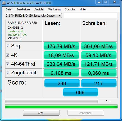

ullibaer Waldschrat_70 „Ist doch Scheiße oder?? Jürgen“
Joh.
Ich habe ja vorhin den Benchmark bei meinem Kumpel gemacht.
In meinem PC steckt auch eine Samsung SSD Series 830 256 GB Basic.
Gruß Ulli
Hallo Jürgen,
Hab gerade mal den Kopier-Benchmark gemacht. Wie sieht das bei dir aus?
Hast du XP oder Windows 7?
Gruß Ulli

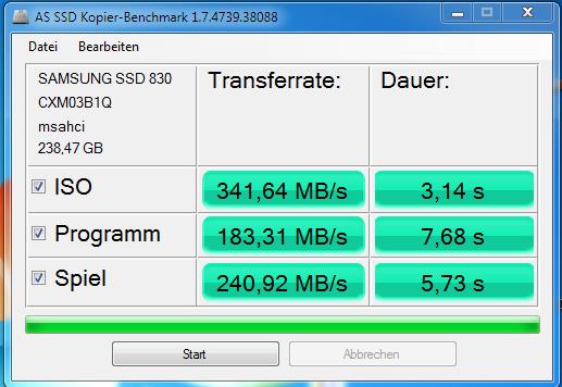

ullibaer jueki „Ist nun schon ne Weile her, Tarzan (Waldmensch) - aber mal ...“
Das ist der Score von einer Samsung SSD 830 Series 256 GB, die bei meinem Kumpel im PC steckt, ca. 8 Monate alt.
Gruß Ulli
Waldschrat_70 ullibaer „Das ist der Score von einer Samsung SSD 830 Series 256 GB, ...“
Davon kann ich im Augenblick nur träumen.

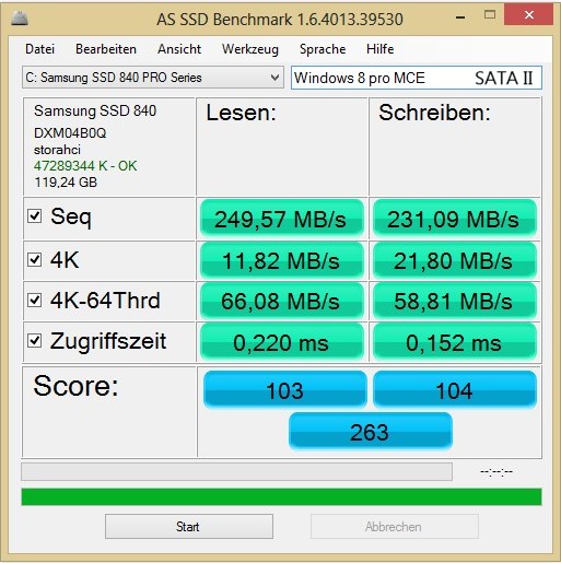

gelöscht_238890 jueki „Ist nun schon ne Weile her, Tarzan (Waldmensch) - aber mal ...“
Hi Jürgen,
habe mir heute einmal die Mühe gemacht meine beiden Systeme miteinander zu vergleichen.
Wie man unschwer erkennen kann, läuft das alte W7 pro runder, als das neue W8.
Natürlich gibt es auf dem Netbook keine Rekordergebnisse da SATA II, aber das war bei mir ja auch nicht der Sinn der Sache.
Mir geht es nur um die Sicherheit beim Transport und der Nutzung unterwegs.
