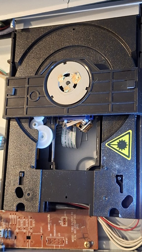

Hallo, liebe Nickles Gemeinde.
Natürlich zum Wochenende funzt die Schublade vom CD Player nicht mehr.
Ich habe das Ding geöffnet, sehe den Laser, etc., aber der Treibriemen sitzt wohl
unter dem ganzen Plastikkonstrukt.
Nun haben andere Modelle 2 Schrauben zum lösen, um den Magneten abzuheben,
aber hier sind keine Schrauben zu sehen. Ein einziges "Gussstück"; zum Heulen.
Habt ihr eine Idee, wie ich an den Treibriemen komme, bitte?
Würde so gerne CD hören.....Stirnrunzelnd
Leider fand ich keine passende Rubrik. Sollte ich hier völlig falsch liegen, bitte
entschuldigt.
Vielen Dank und liebe Grüße, rocklady

rocklady andy11 „Es ist der kleine Treibriemen der die Schublade öffnet. Der befindet sich unterhalb der Vorderseite. Den zu wechseln, ...“
Hallo. Lieben Dank.
Ich kann die Lade nicht öffnen. Will auch nicht mit Schraubendreher irgendetwas abbrechen.
Das der Riemen unterhalb liegt, war mir schon klar, da ich von oben keinen sah. :-)))
Ich bin eine begeisterte Bastlerin.
Wie kann ich die Lade manuell bewegen,  aufzugehen, da sich mit Netzkabel
nicht bewegt?
Unten am Gehäuse soll was sein, aber da sehe ich nichts.
Vor lauter Frust habe ich schon alles wieder geschlossen, da ich noch andere Dinge machen
muß. Morgen gehe ich erneut daran.

schoppes rocklady „Hallo. Lieben Dank. Ich kann die Lade nicht öffnen. Will auch nicht mit Schraubendreher irgendetwas abbrechen. Das der ...“
Gibt es in der Frontblende ein kleines, winziges Loch?
Wenn ja, dann mit einer umgebogenen Büroklammer vorsichtig hineinpieksen!

rocklady schoppes „Gibt es in der Frontblende ein kleines, winziges Loch? Wenn ja, dann mit einer umgebogenen Büroklammer vorsichtig ...“
Hallo, leider nicht. Das hatte ich auch schon nachgelesen.
Hatte Büroklammer bereit, aber leider kein Löchlein da.
Danke dir.
LG, rocklady
gast1000 rocklady „Hallo, leider nicht. Das hatte ich auch schon nachgelesen. Hatte Büroklammer bereit, aber leider kein Löchlein da. Danke ...“
Die könntest versuchen, die Lade mit sanfter Gewalt heraus zu ziehen.
Von vorne einen dünnen Plastik-Speidel in die Abdeckung oben an der Kante und dann leicht hebeln.
Kommt es ein Stück raus, kannst du es mit der Hand langsam weiter raus ziehen...

rocklady gast1000 „Die könntest versuchen, die Lade mit sanfter Gewalt heraus zu ziehen. Von vorne einen dünnen Plastik-Speidel in die ...“
Das hatte ich mit meiner Conradskarte versucht, aber da klemmt was.....
Wie schon erwähnt: Ich mache alles morgen in Ruhe, aber danke dir.
