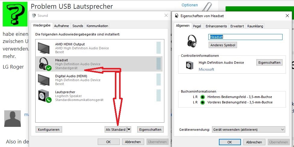

gelöscht_349356 RogerWorkman „Problem USB Lautsprecher“
Sieht hier unter Systemsteuerung - Sound so aus:

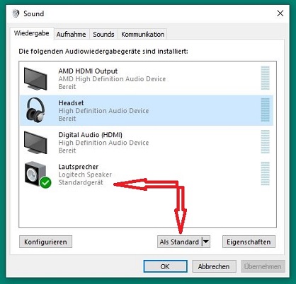

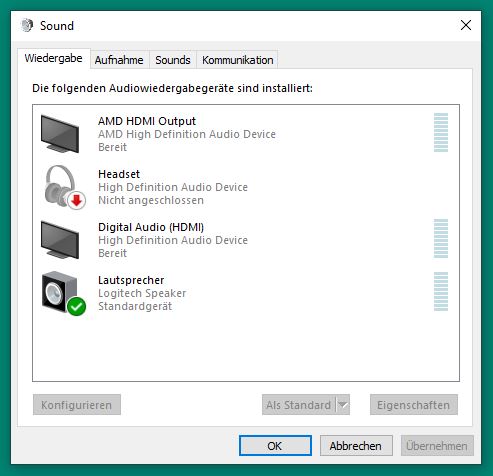

Beide wurden angeschlossen und je einmal als Standardgerät konfiguriert, sobald ich eines davon abstecke wird das andere zum Standardgerät, Bild-3 habe ich das Headset abgesteckt:
Headset als Standardgerät...oder
USB Lautsprecher als Standardgerät.

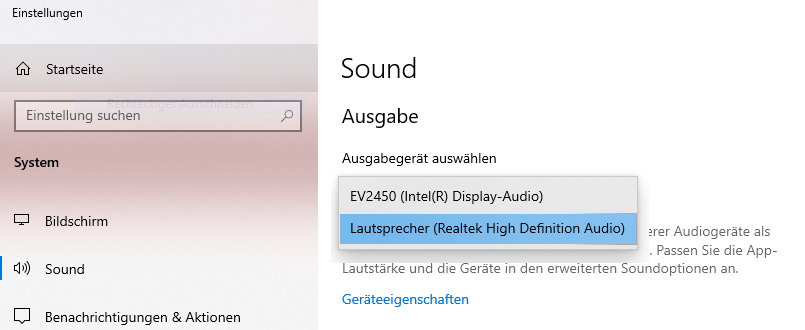

winnigorny1 RogerWorkman „Problem USB Lautsprecher“
Hersteller sagt, ist erstmal der USB installiert, dann geht AudioOut nicht mehr.
Blödsinn. Schau mal unten rechts in die Taskleiste. Dort ist ein Lautsprecher-Symbol. Klickst du da drauf, werden dir die angeschlossenen Geräte gezeigt. Und genau da kannst du dann auswählen, welches Gerät aktiv sein soll.
