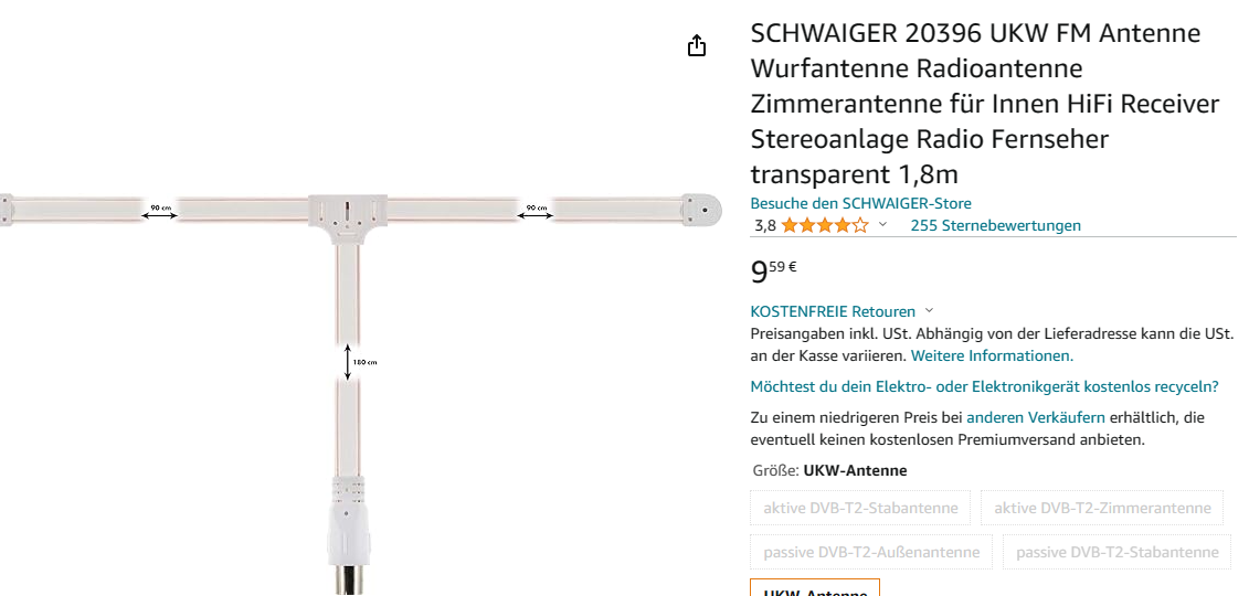

PTR rocklady „Strong 8222 TWIN Tuner an Pioneer Receiver anschließen“
... ich hänge mich mal kurz hier mit rein ...
Dieser Strong 8222 Twin Tuner ist ein reiner Empfänger für terrestrische  Programme via DVB-T2. Ein Empfang kann also nur über eine DVB-T2 Zimmer- oder Aussenantenne erfolgen.
Empfangen kann man dann, je nach Wohnort und Signalstärke, frei empfangbare HD TV-Programme und Radiosender.
Ein Anschluß des Gerätes  an den vorhandenen Kabelanschluß (DVB-C) kann nicht funktionieren.
rocklady PTR „... ich hänge mich mal kurz hier mit rein ... Dieser Strong 8222 Twin Tuner ist ein reiner Empfänger für terrestrische ...“
Guten Abend,
Danke fürs Reinhängen.
Dann habe ich den strong umsonst
gekauft?
Meinst du eine Wurfantenne,die man
Dann quer vor den Wänden hat o.eine
"Standzimmerantenne"?

rocklady st.lu „Ich hab den EDISION picollo 3 in 1. Hatte schon geschrieben, Terrestisch, Kabel, mit CI Schacht und Smardcard Einschub ...“
Sowas wäre dann ausreichend. S.u.
rocklady Nachtrag zu: „Sowas wäre dann ausreichend. S.u.“
Oder die direkt an den Receiver. Stabantenne.
st.lu rocklady „Oder die direkt an den Receiver. Stabantenne.“
Jetzt überschlag dich nicht.
Beide Antennen  werden wohl gehen, insbesonders auch an deinem alten Pioneer Reciver.
Damit kannst du auch testen ob etwas empfangbar ist.
Und du kannst dabei das Antennenkabel als Verlängerung für die Antenne benutzen, so das du suchen kannst, wo etwas empfangbar ist.
Das optische Bild steht erst mal aussen vor, bis klar ist wie es mit dem Empfang steht.
Dabei ist zumindest beim analogen Empfang es so:
Ausserhalb vom Gebäude ist es besser und auch mit der Höhe.
Ausprobieren ist angesagt (analoger Radioempfang ist immer noch möglich).
Am Strong dürften die Antennen auch gehen.
Lass dir mit dem Ausprobieren ruhig Zeit, es läuft nicht weg.
LG
rocklady st.lu „Jetzt überschlag dich nicht. Beide Antennen werden wohl gehen, insbesonders auch an deinem alten Pioneer Reciver. Damit ...“
Habe diese bestellt. Dankeschön.
rocklady Nachtrag zu: „Habe diese bestellt. Dankeschön.“
Ist auch in weiß, sodaß ich die Wand nicht streichen muß. Lol, zwinker.

rocklady PTR „... ich nochmal. Es gibt 3 Möglichkeiten für Dich : 1. eine UKW-Antenne direkt an den Pioneer Receiver anschließen und ...“

schoppes rocklady „Hallo, nun geht es weiter . Gestern Abend wurde die Oehlbach Wurfantenne endlich geliefert. Leider hört am nur auf einer ...“
Einfach mal unterschiedliche Himmelsrichtungen ausprobieren.
Je nachdem, wie ich meine Zimmerantenne ausrichte, ist der Empfang ziemlich unterschiedlich, egal ob am Fenster oder nicht.
Einfach mal ausprobieren!
