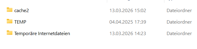

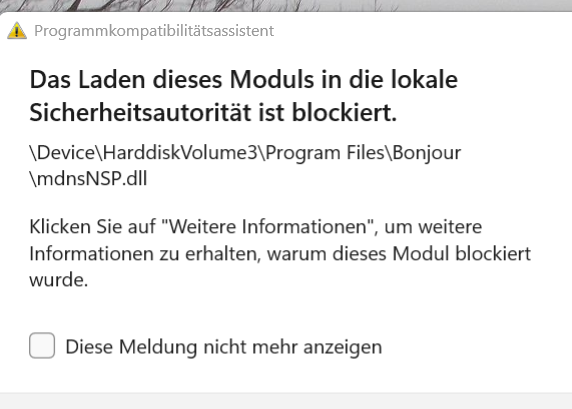

Fehlermeldung bei der installation der Radeon Ramdisk. "Ein Treiber kann nicht geladen werden." Echtzeitschutz, Dev- Drive, Manipulation und Cloud hatte ich deaktiviert.  Der TEMP wird nicht genutzt.
Auf dem HP 6550B hat der TEMP Ordner das aktuelle Datum.
Welche Einstellung muß ich auf dem Dell deaktivieren?

jofri62 gast1000 „Du willst diese RAM-Disk mit max. 4GB installieren. Kostenlos Ich kann mich erinnern, dass ich diese kostenlose ...“
Hallo gast 1000,
die Disk konnte ich mit der Fehlermeldung auf dem MS Konto installieren. Das Bildschirmfoto (temporäre Internetdateien) habe ich auf dem Benutzerkonto gemacht.
Das neue Bildschirmfoto habe ich auf dem Microsoft-Konto gemacht. Meine kostenlose 1 GB Ramdisk funktioniert.

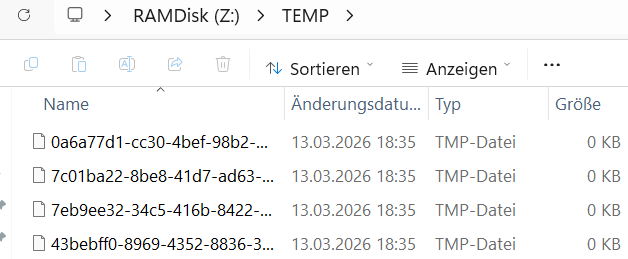

gast1000 jofri62 „Hallo gast 1000, die Anleitung habe ich auf Nickles gefunden. Und dann noch die System- Temps unter ...“
Also,
es gibt Benutzervariablen und Systemvariablen.
Das sieht dann bei mir so aus:
Klick
Weiterhin leite ich den Cache vom Firefox um. Das ist allerdings schon eine größere Einstellungsnummer und man muss eventuell einen neuen String erstellen.
Klick
Der Ordner vom FF legt sich aber erst an wenn ich denn FF starte, vorher nicht!
Da kommen ja nach Arbeitsweise mal locker über 1 GB auf die RAM-Disk am Tag zusammen.
Bei meinen 64 GB RAM habe ich mir eine 4 GB-Disk erstellt, ist ja genug da von dem ZeugZwinkernd
