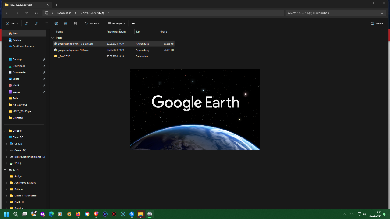

wanze2 gelöscht_35042 „Das Programm läuft unter WIN11 einwandfrei! Gehe mal in die Systemsteuerung, öffne dort die Windows-Tools und dann ...“

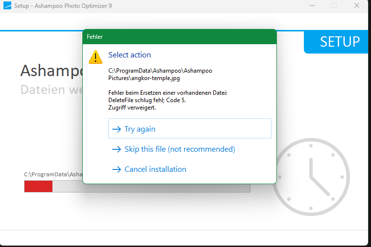

Hab ich gemacht. Keine Änderung. Dann erscheint dies Bild und weiter gehts nicht.Irgendwann erscheint dann die Meldung: Das Programm regiert nicht.Wie gesagt,die ganze Zeit lief es unter Win11 einwandfrei. Sorry,da ist was schief gelaufen Das eine Bild gehört da nicht her,und wieso das dreifach ist weiß ich auch nicht
Anne_21 wanze2 „Hab ich gemacht. Keine Änderung. Dann erscheint dies Bild und weiter gehts nicht.Irgendwann erscheint dann die Meldung: ...“
Fehler von mir, dass ich die Bilder als Abfolge verstanden habe.
Ashampoo hat also mir Google Earth pro nicht zu tun.
Dann hilft nur das Übliche - hier im Thread  wurde schon einges angesprochen.

Na das, was der TS selbst schon oben als Bild veröffentlicht hat. Grundsätzlich mißtraue ich allem, was von Ashampoo kommt und das System pflegen soll. Dabei wird es meistens kaputtgepflegt und die Ashampoo-Dinger machen eh nichts, was man nicht mit Bordmitteln erledigen könnte:
mawe2 winnigorny1 „Na das, was der TS selbst schon oben als Bild veröffentlicht hat. Grundsätzlich mißtraue ich allem, was von Ashampoo ...“
Das, was im Screenshot zu sehen ist, ist ein Bildbearbeitungsprogramm von Ashampoo.
Das hat nichts, aber auch absolut nichts mit "Systempflege" zu tun!
Welches Bordmittel würdest Du denn für die Aufgaben empfehlen, die der Ashampoo Photo Optimizer erledigt?
winnigorny1 mawe2 „Das, was im Screenshot zu sehen ist, ist ein Bildbearbeitungsprogramm von Ashampoo. Das hat nichts, aber auch absolut ...“
OK - Aber offensichtlich untauglich, Google Earth zu reparieren....

gelöscht_35042 wanze2 „Hab ich gemacht. Er hat auch jede Menge Schlüssel und Unterschlüssel in der Registry gefunden und gelöscht. Ergebniss: ...“
Ich will ja nicht immer den gleichen Sermon von mir geben und die Leute nerven, aber vor 2 Tagen ist mir Ähnliches passiert!
