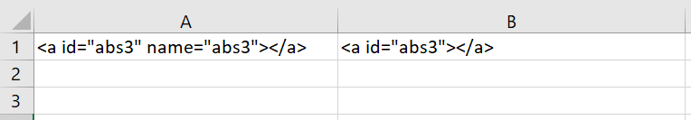

mawe2 Foxy „Guten Morgen, danke erstmal für das Interesse. Es handelt sich um die Suche einer Lösung für viele nachfolgende Dateien. ...“
In die Spalte A schreibst Du die ursprünglichen HTML-Fragmente.
In Spalte B wird mit einer Zeichenkettenoperation der gewünschte Inhalt extrahiert.
Der Ausdruck in Zelle B1 im oben gezeigten Beispiel lautet:
=LINKS(A1;FINDEN(" ";A1;4)-1)&RECHTS(A1;LÄNGE(A1)-FINDEN(">";A1;4)+1)

Foxy mawe2 „In die Spalte A schreibst Du die ursprünglichen HTML-Fragmente. In Spalte B wird mit einer Zeichenkettenoperation der ...“
Intesressanter Ansatz, der bei kurzen Texten funktioniert aber nicht bei fortlaufendem Text von immerhin 135kB und 1567 Zeilen.
Die von Dir angesprochene HTML-Fragmente kann ich nicht extrahieren, Excel muß schon den gesamten Quelltext schlucken, was es nur mit Schmerzen macht. :-(
So geil wie Excel ist, nur dafür ist es eben nicht gemacht ;-)
btw: Geht nicht gibt's nicht, man muß nur das richtige Werkzeug haben. Da scheint mir zunächst das 'sed' vom ersten Hinweis erfolgversprechender zu sein.
cu Foxy
mawe2 Foxy „Intesressanter Ansatz, der bei kurzen Texten funktioniert aber nicht bei fortlaufendem Text von immerhin 135kB und 1567 ...“
135 kB / 1567 Zeilen sollten doch für Excel kein Problem sein.
Der Ausdruck für die Ersetzung muss dann natürlich ggf. noch angepasst werden.
Es ist nicht explizit dafür gemacht, lässt sich aber gut dafür "missbrauchen" :-)
Ich erledige diverse HTML-Aufgaben gern mit Excel. Das hat mir in verschiedenen Szenarien schon gute Dienste geleistet.
