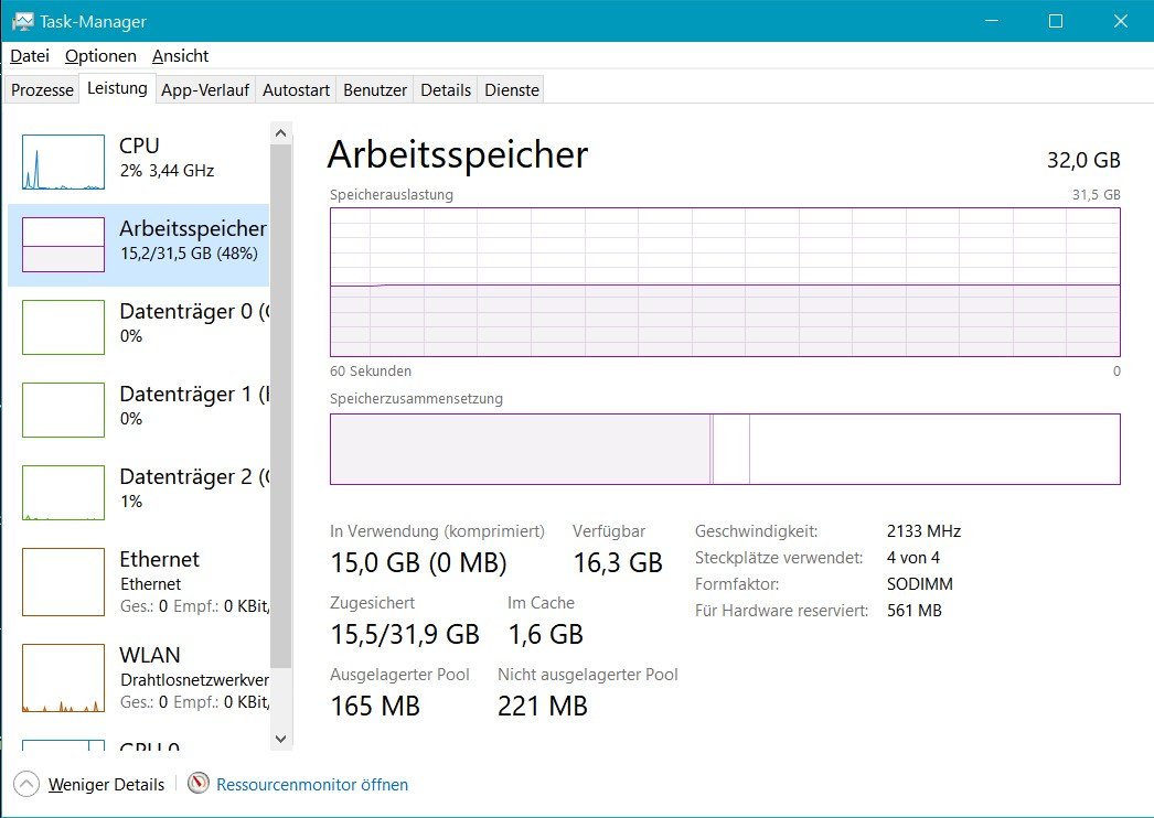

Windows belegtt bei meiner Nutzung nie mehr als max. 6 GB RAM

Und ich habe längere Zeit getestet, Windows 10 belegt, selbst bei intensiver Nutzung, bei mir max. 6 GB RAM, Windows 7 sogar nur 4 GB. Bei Linux bin ich noch am experimentieren um dort eine RamDisk zu nutzen.

gelöscht_327338 Borlander „Nein. Du hattest geschrieben, dass Dein Windows also das Host-System nie mehr RAM belegen würde. Irgendwie bin bin ich ...“
Sorry, da stand ich wohl auf dem Schlauch. Und ja, ich habe mehrfach getestet, Windows 10 belegt mit aktivierter VirtualBox etc. 6 GB RAM. Allerdings ist dieses Windows 10 extrem "abgespeckt" und meistens nutze ich Windows 7 (beide x64) wobei Windows 7 ebenfalls sehr abgespeckt und gepatched (NVMe-Treiber) ist und ca. 4 GB RAM belegt.
