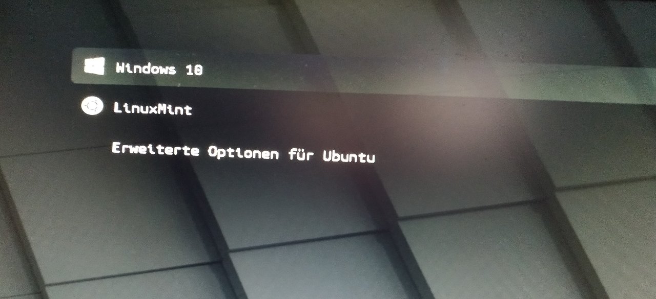

Hallo Luttyy,
hatte bereits jeweils auf separaten SSDs (erst Windows 10 auf der einen, und dann LinuxMint auf der anderen) installiert, aber Linux hat dann das grub-menü installiert zur Auswahl.
Mir ging es bei diesem Thread um die Komplettsicherung des PCs (inkl. EFI, Windows und Linux.
Da Alpha darauf hingewiesen hat, dass das Ärger geben könnte, habe ich mich nun entschlossen, die vorgeschlagene getrennte Installation - mit Auswahl über das Bootmenü - durchzuführen, wie auch Du es vorschlägst.

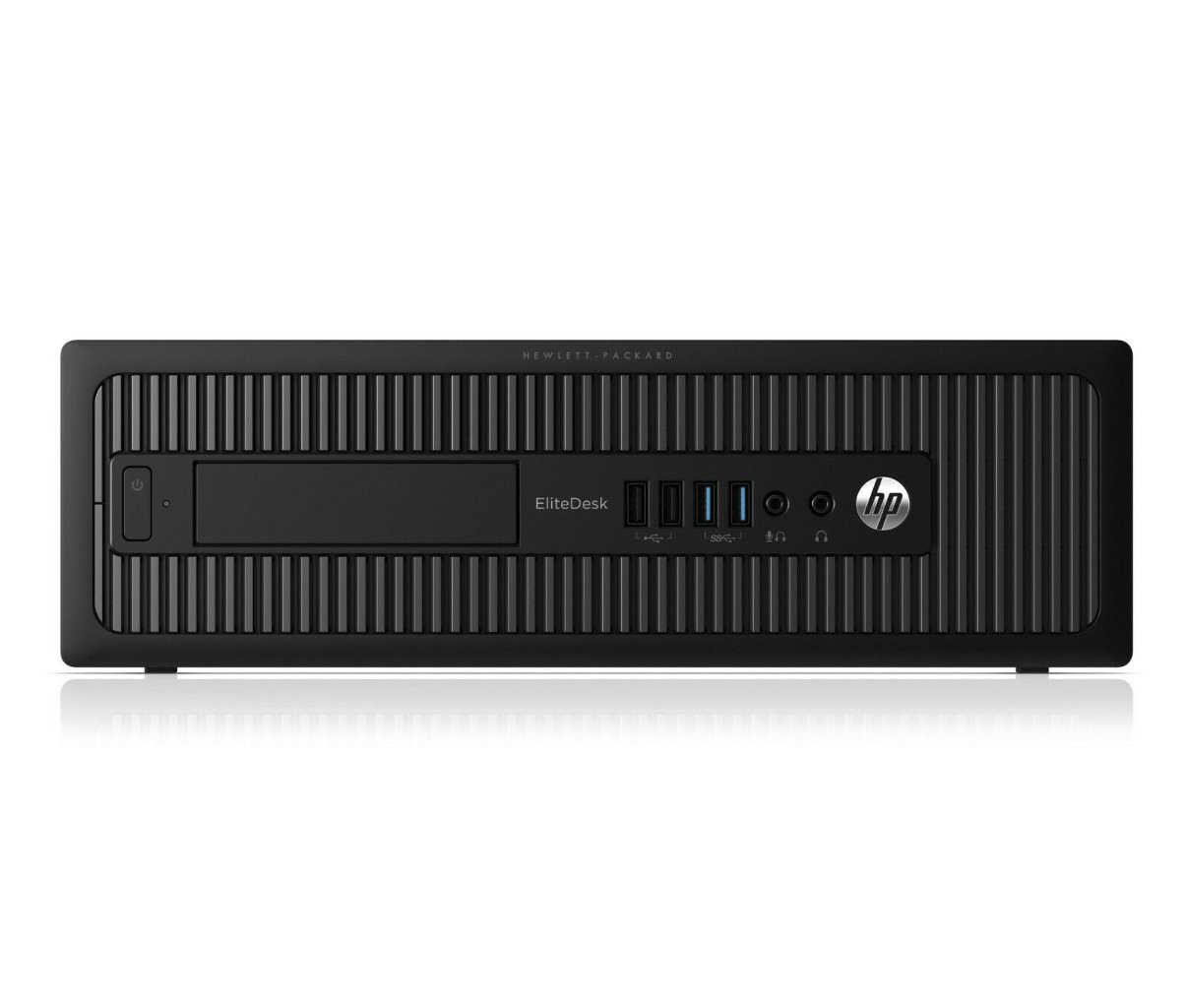

Das ist bei meinem HP EliteDesk 800 G1 SFF leider nicht möglich:
LG Raimund
