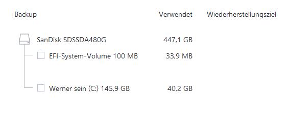

Wenn ich ein Recovery mache, dann schreibt er einen SystemReport. Das dauert mehrere Minuten und das ist Mist.
Das kenne ich von der 2018 her. Wenn man die EFI-Partition zurückschreibt, dann hat der das da auch gemacht.
Daher habe ich explizit nur C: zurückgeschrieben.
Bei der 2020 kann man auch C: alleine anklicken, aber ich glaube, der ignoriert das und schreibt alles zurück.

pappnasen hatterchen1 „Auch wenn die keinen Laufwerksbuchstaben hat? Ich werde meine 2020er morgen einmal ausprobieren“
Ja.
So sieht das in der 2018 aus.
Einzeln anklickbar.
Bei der 2020 ist das nicht anders.
hatterchen1 pappnasen „Ja. So sieht das in der 2018 aus. Einzeln anklickbar. Bei der 2020 ist das nicht anders.“

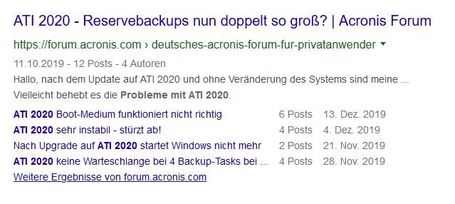

Übrigens steht im Netz auch so einiges über die neue Version.
Jepp.... Ein Bild sagt mehr als tausend Worte:

Kleine Ergänzung. Lies mal hier:
https://forum.acronis.com/forum/deutsches-acronis-forum-fur-privatanwender/ati-2020-boot-medium-funktioniert-nicht-richtig
Das Lustige ist, dass da ein User davon Berichtet, dass seine alte Boot-CD von 2010 von dem Problem jetzt auch betroffen ist!!??
Allerdings habe ich mit der 2019er BootCD am 26.12.19 ein Backup gemacht (nach dem Datum des Posters im ATI-Forum!) und hatte das Problem nicht....
So langsam wird das mit Acronis kriminell......

hellawaits hatterchen1 „Damit arbeite ich ja nur. Ich habe am 21.12. ein Systemimage, mit ATI2019, von einem PC erstellt, knapp 100GB in 8 ...“
Moin hatterchen1,
Danke für die Info. Ich habe mein letztes Backup mit ATI 2020 gemacht. Das es wesentlich länger dauert ist mir auch aufgefallen, habe aber nicht weiter recherchiert.
Dann werde ich beim nächsten Backup wieder ATI 2019 nutzen, hat ja auch problemlos funktioniert.
Gibt es eigentlich Probleme mit ATI 2019/2020 und der Verwendung von M2 Speicher (allgemein)?
Hellawaits
hatterchen1 hellawaits „Moin hatterchen1, Danke für die Info. Ich habe mein letztes Backup mit ATI 2020 gemacht. Das es wesentlich länger dauert ...“
Hallo Hellawaits,
ist Dir die Dateiendung der Sicherung auch aufgefallen?
Zu einer Speicher Unverträglichkeit habe ich bisher keine negative Erfahrung gemacht, habe aber auch keinen M2 Speicher, nur SSDs.
Gru
