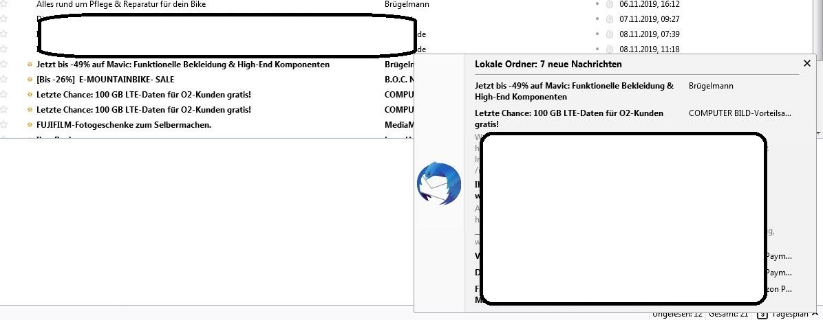

Was noch auffällig ist das sich eine art großes vorschaufenster öffnet- hatte ich sonst nicht.
Vielen dank im voraus.
Kannst Du mal einen Screenshot davon hier einstellen?

stabi Nachtrag zu: „Thunderbird benötigt 3 versuche für Mailabrufe“
Hallo, ich habe th 68.2. und keine erweiterungen dafür installiert.
Ich glaube das problem ist mit dem letzten oder vorletzen update gekommen.
Dieses vorschaufenster rechts im bild hatte ich bisher nicht.
winnigorny1 stabi „Hallo, ich habe th 68.2. und keine erweiterungen dafür installiert. Ich glaube das problem ist mit dem letzten oder ...“
Ist es das PopOut, dass rechts unten über der Taskleiste nach einem Mailempfang aufpoppt? - Das ist nur eine etwas "aufgeblasene BenachrichtigungE, die es auch schon vorher in einer spartanischen Fassung gab.... - Und die ist erstmals nach dem letzten Update aufgetaucht.- Sollte aber nichts mit deinen anderen Problemen zu tun haben....

aktuelle Thunderbird Version ist 68.2.2
Stimmt. - Hatte mich bei meiner Antwort ganz oben leider vertippt.... Verlegen Aber ich denke, dass er die hat, denn das PopOut bei Mailempfang ist erst seit dieser letzten Version so groß....
Und das ist m.E. auch nicht das eigentliche Problem des TS. - Er schreib ja, dass erst nach mehreren Versuchen die Mails heruntergeladen werden und ich glaube nicht, dass das ein Problem des TB ist......

Zu dem PopUp bei der Nachrichtenmeldung im Infobereich würde ich an das html-Format für die Nachrichtenanzeige denken.
Solche SPAM-Nachrichten wie in dem Screenshot muss der Provider im Postfach aussortieren.
Zur Kontrolle kann man Benachrichtigung einstellen, in der Absender und Betreff jeder als Spam eingeordneten Nachricht aufgelistet werden.
