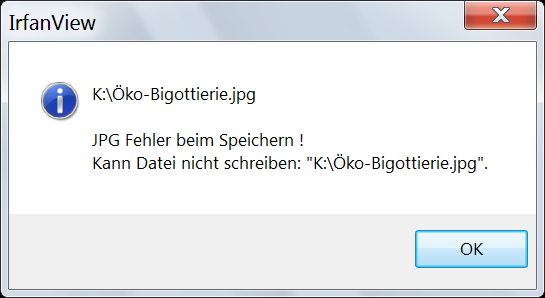

moin ihr Kundigen
habe unter W7 die Version 4.52 32bit installiert (System kann auch 64 bit)

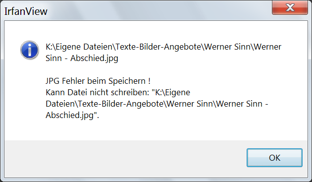

wenn ich ein jpg-bild angesehen habe (mit oder ohne Veränderungen) und will auf die Quelle zurückschreiben kommt stets:
was ist da passiert?
ch bin z.z. gezwungen einen anderen Dateinamen zu wählen, dann geht es.

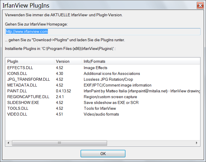

die installierten Plugins lauten
danke für einen Tipp

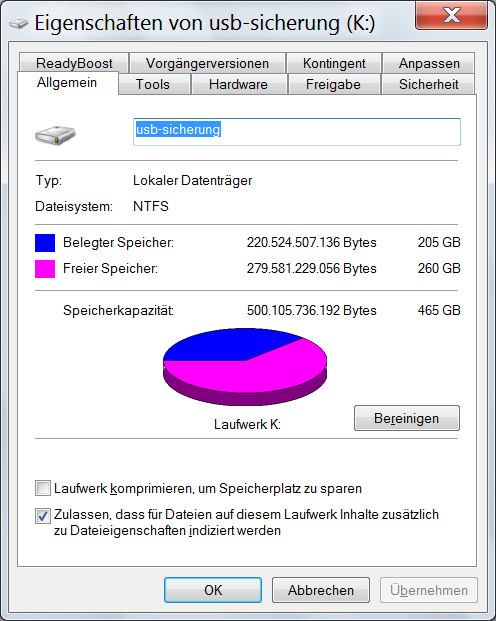

hier ist das lw k:
und:
hat das was zu sagen? wie gesagt, ich kann ja auf k: schreiben, nur eben nicht ein aufgerufenes objekt zurückschreiben auch wenn es gar nicht verändert wurde.

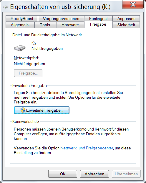

Externes Laufwerk überprüft - unter Freigabe sieht es bei mir bei der externen Festplatte genau so aus wie in dem Screensot von K: oben.
Noch nie hatte ich unter einem Programm Probleme, auf diesen externen Speicher zurück zu schreiben.
Libre Office zumeist, und mit IrfanView hat es auch bestens funktioniert.
Klick auf die Erweiterte Freigabe in den Eigenschaften des Laufwerks zeigt keine Freigabe an.
Dort sind die Standardeinstellungen, denn seit Betrieb ist an der Stelle nichts verändert.
In den Eigenschaften des Lw unter Sicherheit gibt es keine Ausnahmen, alles zugelassen.
Da kann ich also nicht weiter helfen - im Standard sehe ich bei Win7 keine Einschränkung bei Zugriff.

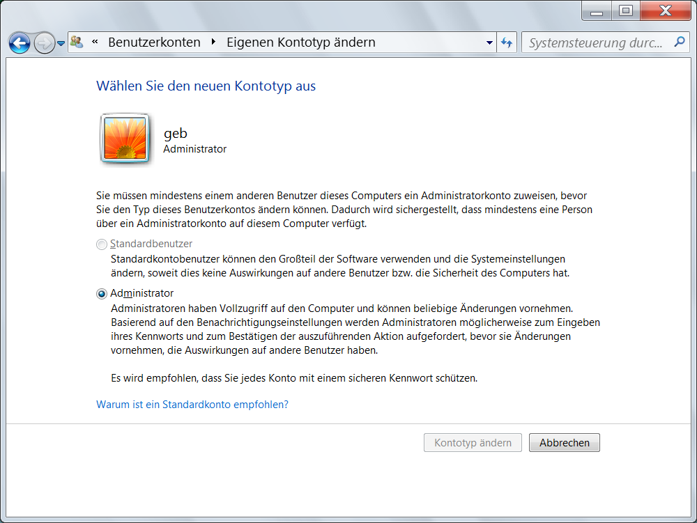

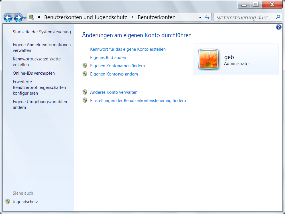

langsam kommt man der sache wohl näher. werde jetzt nochmal mein profil aufrufen.
meines wissens nach bin ich der:

Schalte mal die Laufwerksindizierung ab, die ist (nicht nur) bei Wechselplatten sowieso sinnlos.
Und wenn es nicht zuviel Mühe macht, dann deinstalliere mittels Revo Uninstaller beispielsweise einmal Avira, lassen deren eigenen Registry-Cleaner durchlaufen und stelle auf den Defender um.
Sonstige Dinge wie Spybot oder extra Firewall oder speziell durch Avira angedrehten Tuning-Kram gibt es nicht, weil die ja in dieser Sparte inzwischen auch heftig mitmischen?
tina-w2k gelöscht_189916 „Schalte mal die Laufwerksindizierung ab, die ist nicht nur bei Wechselplatten sowieso sinnlos. Und wenn es nicht zuviel ...“
aufheben der Indizierung hat nichts gebracht

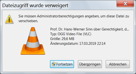

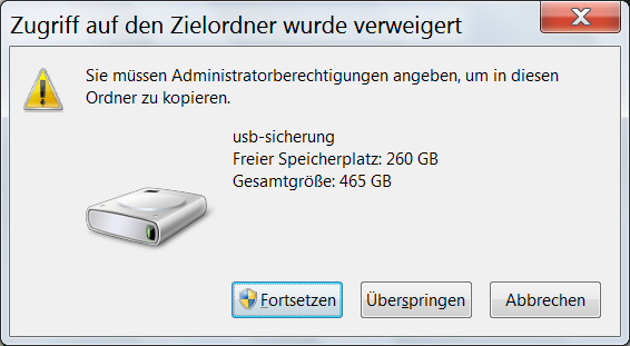

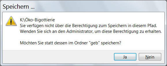

wenn ich ein bild von woanders per senden an auf k: adressiere kommt:
mit fortsetzen trägt er dann ein. dasselbe geschieht oft bei verschieben einer bildatei in ein Uvz von k:

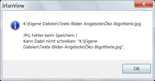

rückspeichern von einer solchen datei führt zu:
