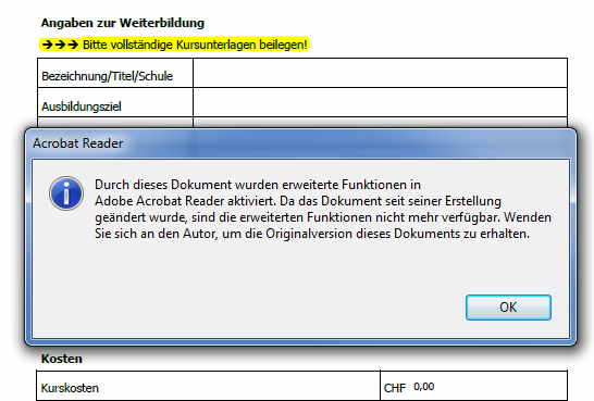

Haben das Problem, dass bei uns an der Schule einzelne PDF-Dokumente nur im Browser (Edge) bearbeiten lassen, nicht aber im Acrobat Reader. Bei den meisten PDF-Dokumenten geht es aber. Wenn man eine Datei, bei welcher es im Reader nicht geht, mit dem Reader öffnet, erscheint die Meldung:
"Durch dieses Dokument wurden erweiterte Funktionen im Reader aktiviert. Da das Dokument seit seiner Erstellung geändert wurde, sind die erweiterten Funktionen nicht mehr verfügbar. Wenden Sie sich an den Autor, um die Originalversion dieses Dokumentes zu erhalten."
Wie gesagt: im Edge geht es wunderbar. Keine Meldung und auch die bearbeitbaren Felder lassen sich ausfüllen. Auch ein erneutes Speichern der PDF-Datei nützt nichts. Kann jemand sagen, was hier bei der Erstellung oder Bearbeitung eines solchen PDFs schief gelaufen sein könnte?

Bei Datei 1 = Personalblatt funktioniert die Eingabe der Formulardaten.
Bei Datei 2 = Weiterbildung kommt bei mir auch folgende Fehlermeldung
unter Adobe Reader DC
Hier hat definitiv der Ersteller des PDF gepfuscht, oder es wurde mal in einem anderen Dateiformat gespeichert.

Aaaalso... ich habe jetzt mal bei 2 Dokumenten (eines, bei dem sich die Formularfelder ausfüllen lassen und einmal bei jenem, wo es nicht klappt) angeschaut und zwar die Schutzeinstellungen.
Tatsächlich steht beim einen (dem, welches sich nicht bearbeiten lässt) bei "Formularfelder ausfüllen": Nicht zulässig.
Allerdings: Warum geht es denn trotzdem im Edge?

mawe2 Sovebämse „Aaaalso... ich habe jetzt mal bei 2 Dokumenten eines, bei dem sich die Formularfelder ausfüllen lassen und einmal bei ...“
Scheinbar ignoriert Edge diesen "Schutz".
