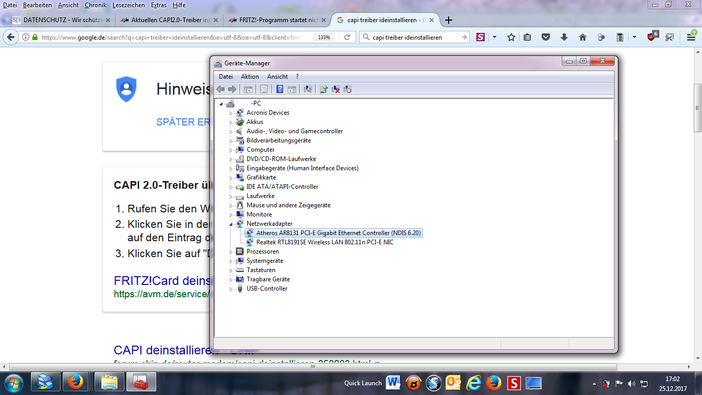

  4. wenn un der Treiber nicht installiert sein soll, was muss ich tun. Hier mein Geräte Manager
pappnasen Steffie90 „Hallo, ich habe noch was gefunden: CAPI 2.0-Treiber über den Windows Geräte-Manager deinstallieren: Rufen Sie den Windows ...“
Ich bin der Ansicht, dass bei deinen Netzwerkadaptern irgendetwas von AVM stehen sollte.
Und den CAPI-Treiber bekommst du bestimmt bei AVM.

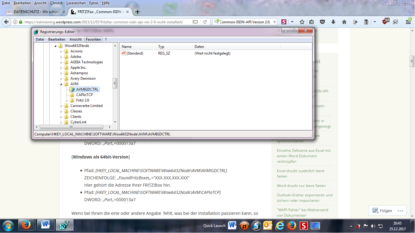

Auf dieser website habe ich evtl. was gefunden was helfen könnte -oder?
https://edvtraining.wordpress.com/2013/12/07/fritzfax-common-isdn-api-ver-2-0-nicht-installiert/
[Windows als 64bit-Version]
  • Pfad: [HKEY_LOCAL_MACHINE\SOFTWARE\Wow6432Node\AVM\AVMIGDCTRL]
    ZEICHENFOLGE: „FoundFritzBoxes„=“XXX.XXX.XXX.XXX“
    Hier gehört die Adresse Ihrer FRITZ!Box hin.
dann Rechtsklick auf Standard ausgeführt-Binärdaten ändern angeklickt und das kam heraus
was muss ich da nun lt. dem Tipp von der Website eingeben?

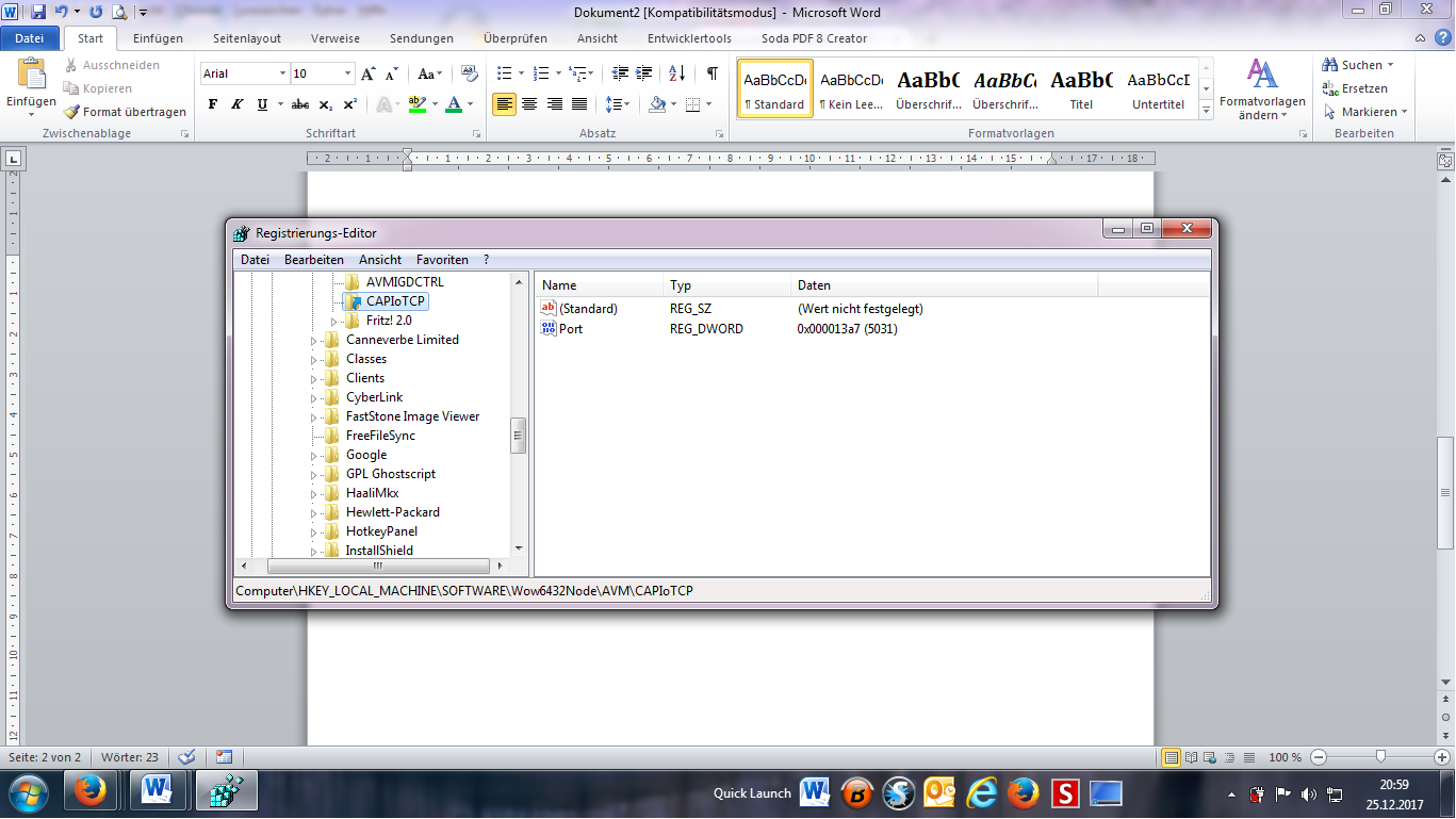

und hier unter
Pfad: [HKEY_LOCAL_MACHINE\SOFTWARE\Wow6432Node\AVM\CAPIoTCP]
DWORD: „Port„=000013a7
erscheint das

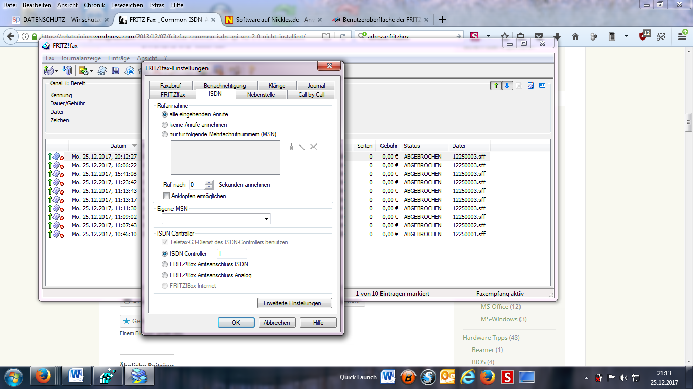

Zum Schluss kontrollieren Sie noch die Einstellung im Programm „FRITZ!Fax“. Wechseln Sie in der Anwendung auf die Registerkarte „ISDN“ und stellen Sie sicher, dass im Abschnitt „ISDN-Controller“ bei ISDN-Anschluss die Einstellung „FRITZ!Box Amtsanschluss ISDN“, bei analogen Telefonanschluss die Einstellung „FRITZ!Box Amtsanschluss Analog“ oder bei Internetrufnummer (IP-Telefonie) die Option „FRITZ!Box Internet“ aktiviert ist und bestätigen Sie die Einstellung.
Jetzt sollte dem Faxen nichts mehr entgegen stehen und die Fehlermeldung nicht mehr auftauchen.
Ist das vielleicht das Problem bzw. der Weg zur Lösung???

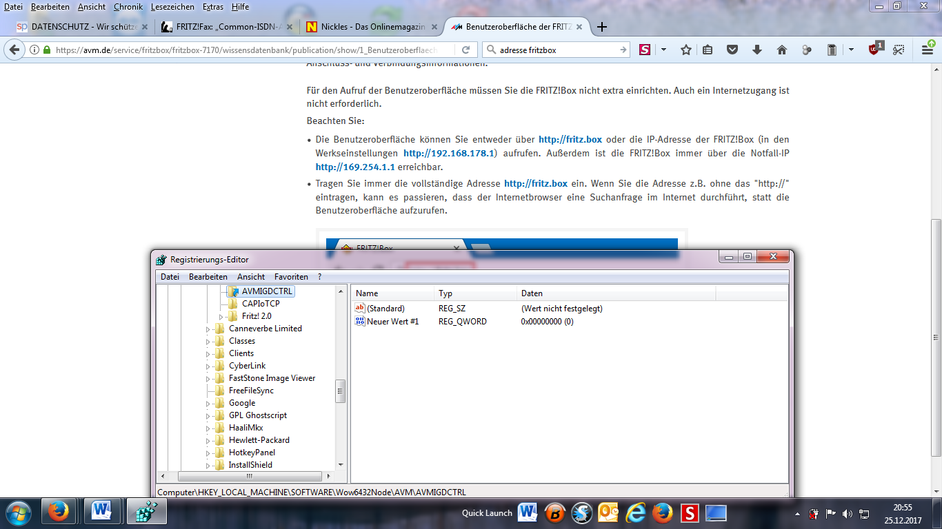

st.lu Steffie90 „Hallo, die Option Wiederherstellung ist leider deaktiviert Die Sicherung ist schon etwas älter... Auf dieser website habe ...“
die Bedienung des Registry-Editors ist etwas gewöhnungsbedürftig.
Geh mal zurück zu Bild 1 von der Registry.
Dort klickst du auf der linken Seite mit einem Rechtsklick auf AVMIGDCTRL, dann mit dem Cursor auf neu und dann rüber (der Cursor) auf Zeichenfoge und Linksklick.
Auf der rechten Seite kommt ein weiterer Eintrag mit neuer Wert #1 hinzu
Als neuer Wert trägst du FoundFritzBoxes ein (Gross- und Kleinschreibung beachten).
Mit ENTER bestätigen.
Rechtsklick auf den neuen Wert.
Ändern auswählen und die IP Adresse eingeben (normalerweise 192.168.178.1).
Der Port steht schon da, da brauchst du nichts dran ändern.
Für die Sache im Abschnitt ISDN-Controller (letzte Bild) weiss ich leider nicht ob du Analog, ISDN oder VoIP Anschluss hast.
Trag jetzt erst mal die Zeichenfolge „FoundFritzBoxes„=“XXX.XXX.XXX.XXX“ nach der Anleitung ein und dann noch mal Test.

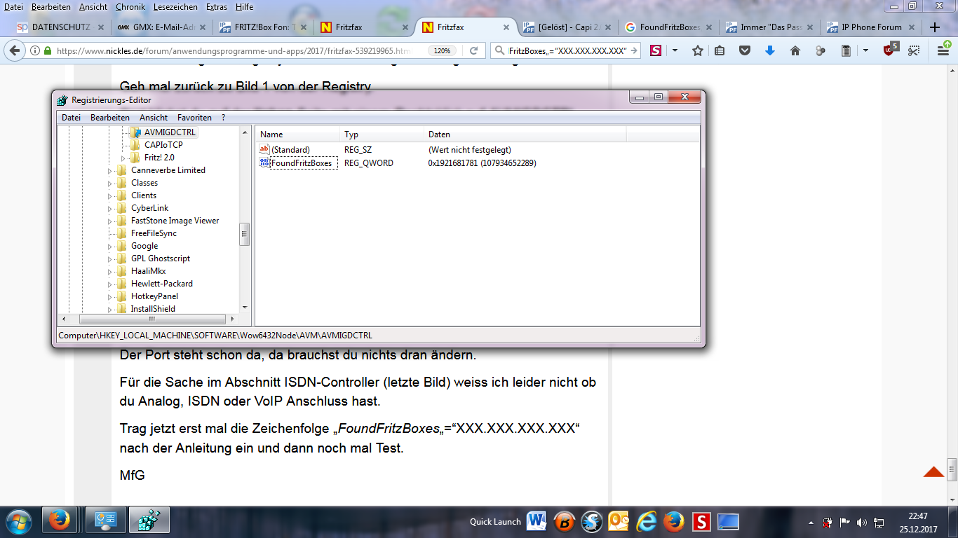

Steffie90 st.lu „Hallo, die Bedienung des Registry-Editors ist etwas gewöhnungsbedürftig. Geh mal zurück zu Bild 1 von der Registry. Dort ...“
ich gehe davon aus, dass ich hier doch etwas falsch gemacht habe, wenn ja was bzw. was muss ich nun tun?
Danke
Steffie90 Nachtrag zu: „Hallo, ich gehe davon aus, dass ich hier doch etwas falsch gemacht habe, wenn ja was bzw. was muss ich nun tun? Danke“
Soeben habe ich den Eintrag mit der Werteingabe hinbekommen.
Neustart und siehe da es funzt.
