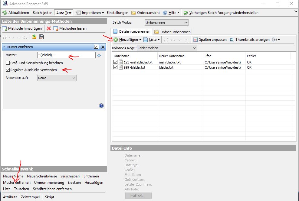

mi~we cerotikus „uff, hier bin ich überfordert, trotz deutscher Anleitung gedruckt EINE zeile der zu ändernden Dateinamen sie wie folgt ...“
Also, das ist gar nicht so kompliziert:
Über "Hinzufügen"  lädst du erst mal die Dateien, die bearbeitet werden sollen.  Links unten klickst du dann auf "Muster entfernen". Dann wird diese Fkt. links als neues Fenster eingeblendet. Bei "Muster"gibst du dann den gewünschten regulären Ausdruck ein. Um z.B. drei Ziffern am Anfang, gefolgt von " -" zu löschen, wäre das dann
^(\d\d\d) -
Rechts siehst du dann sofort, auf welche der Dateien das Muster passt und wie der neue Dateiname wäre. Wenn alles wie gewünscht ist, oben rechts auf "Starte Batch-Vorgang" klicken und los gehts! (In meinem Screenshot ist jetzt "Starte Batch-Vorgang" nicht zu sehen, das verbirgt sich hinter dem  ">>")

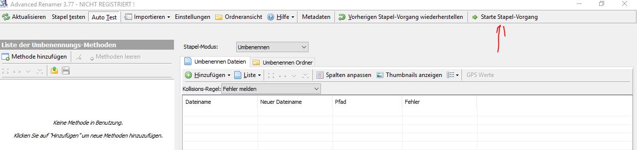

mi~we cerotikus „zwei fragen noch: wo finde ich das kleine hütchen das umgekehrte kleine v und wo ist zum schluß das zeichen bei mir wird ...“
wo ist zum schluß das zeichen >> bei mir wird das nicht angezeigt.
Der Screenshot stammt noch von einer älteren Version. Hab jetzt gerade aktualisiert auf die neueste Version, da gibt es bei mir das >> auch nicht mehr. Man muss das Fenster maximieren, dann taucht das "Starte Stapel-Vorgang" auf:

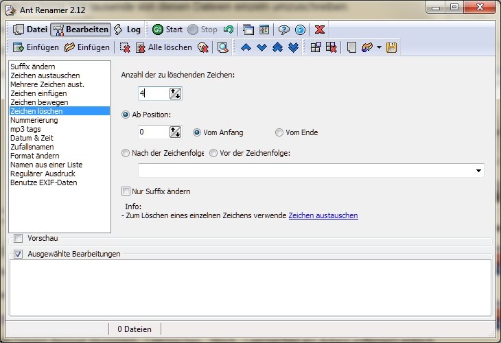

gelöscht_301121 cerotikus „dateinamen ändern - wie“
beste Erfahrungen habe ich mit dem Ant Renamer gemacht:
http://www.antp.be/software/renamer
Bei Deinem Beispiel (Nummern - Leerzeichen - Strich - Leerzeichen am Anfang entfernen) einfach wie im Screenshot zu sehen sie Anzahl der zu entfernenden Stellen eingeben; in diesem Fall also 4 Zeichen.
Zur Sicherheit kopiere ich die zu ändernden Dateien zuerst immer in ein temporäres Verzeichnis und mache darin die Ändernungen. Dann kopiere ich im Erfolgsfall die geänderten Dateien zurück.
