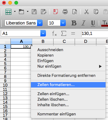

Wie kann ich z. B. 130,10 bei Calc und Excell eintragen?
jofri62 / 17 Antworten / Baumansicht Nickles
gelöscht_254676 jofri62 „Wie kann ich z. B. 130,10 bei Calc und Excell eintragen?“
Rechte Maustaste in die Zelle
und zwei Nachkommastellen eingeben
mawe2 gelöscht_254676 „Rechte Maustaste in die Zelle und zwei Nachkommastellen eingeben“
Ergänzung:
Wenn die ganze Spalte einheitlich 2 Dezimalstellen darstellen soll, sollte man den rechten Mausklick nicht auf die Zelle sondern auf den Spaltenkopf machen.
Größere Bereiche vorher markieren und dann das Zahlenformat einstellen.
Alles andere wie oben beschrieben.

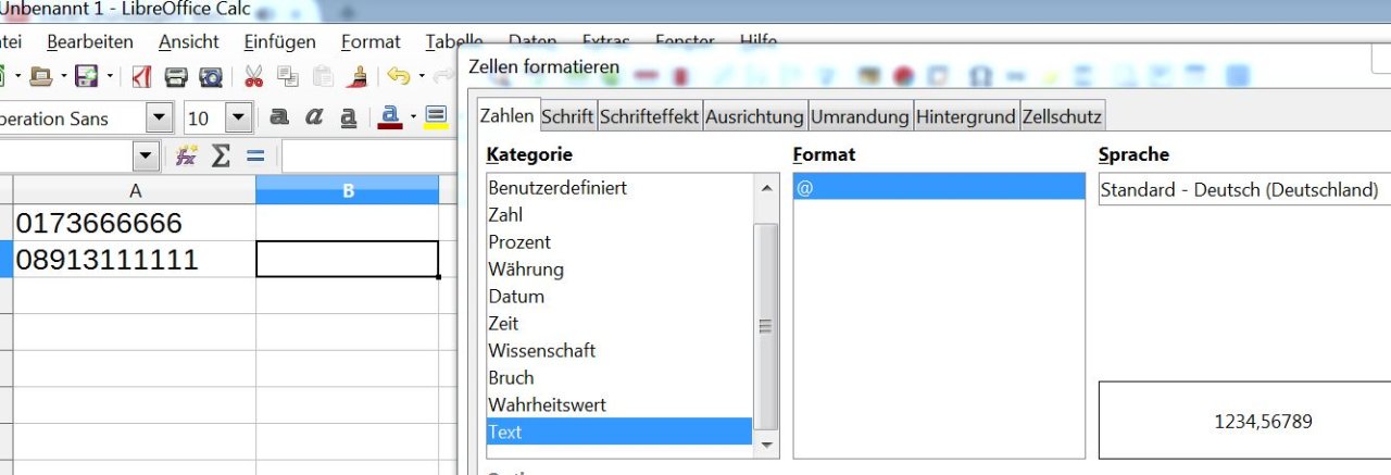

Wie in dem Screenshot von sunraid sichtbar, kannst Du unter "Optionen" die führenden Nullen (wie auch das Tausendertrennzeichen) festlegen. Der Format-Code für eine genau fünfstellige (ganzzahlige) Zahl mit führenden Nullen lautet "00000".
Postleitzahlen lassen sich in Excel oder Calc auch sehr gut im Textformat verarbeiten. (Das ist in dem Screenshot links bei den Kategorien zu sehen.) Man kann auch einfach ein führendes Hochkomma bei der Eingabe vor die Postleitzahl setzen.
habe ich nicht so richtig kapiert!  UnschuldigCool
https://www.youtube.com/watch?v=n4lGHTG0kCk
mawe2 jofri62 „Nachtrag: habe ich nicht so richtig kapiert! https://www.youtube.com/watch?v n4lGHTG0kCk Gruß“
Spalte markieren, Zahlenformat "Text" einstellen und PLZ (mit führender Null) in die Spalte eintragen. Die PLZ wird ganz normal mit führender Null angezeigt.
Alternativ kann man auch benutzerdefinierte Zahlenformate oder eben das von mir erwähnte Hochkomma benutzen.

 führende Nullen werden auch "ersatzlos" gestrichen. Kennen die Programmierer keine Postleitzahlen und die Null der Vorwahl?
Das "Standard" Format ist ein unbestimmtes Format; gibst du Ziffern ein interpretieren Excel/Calc das als Zahleneingabe und kappen logischerweise führende Nullen.
Abhilfe:
1. Zelle als Text formatieren
2. benutzerdefiniertes Format einrichten
Hi jofri62,
schau dir mal dieses Einsteigertutorial an! Wenn du das mal anhand des Beispiels durcharbeitest, hast du alle grundlegenden Funktionen im Griff um mit Calc gut arbeiten zu können...
