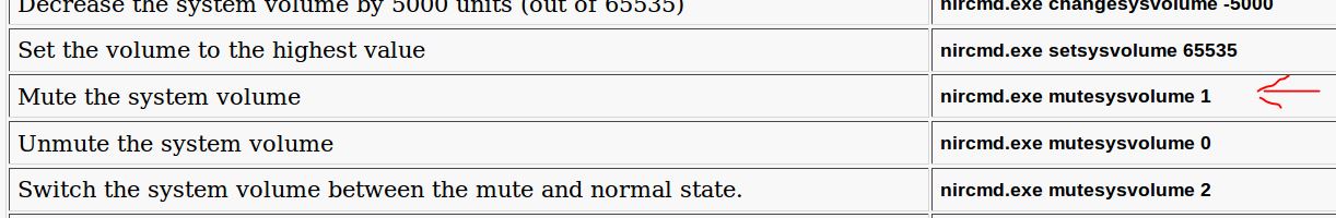

Gibt es doch
Lad dir die nircmd.exe, speichere diese in ein Verzeichnis deiner Wahl
und mit dem Befehl nircmd.exe mutesysvolume 1
schaltet die Lautstärke auf 0
GrußDirk
mi~we gelöscht_35042 „Danke dir, aber nichts gefunden. Es müsste wahrscheinlich irgend ein ausführbares Script oder eine exe sein... Gruß“
Das müsste aber gehen. Du kopierst die nircmd.exe z.B. nach C:\Windows. In JFritz gibst du dann als zu startendes externes Programm
C;\Windows\nircmd.exe mutesystemvolume 1
ein, um bei einem Anruf die Lautstärke auf 0 runterzudrehen.

Ist ganz normal. Ohne Parameter gibts nur diese Meldung. Allerdings hab ich in der Eile den Parameter falsch angegeben. Das muss mutesysvolume heißen (und nicht mutesystemvolume)! Verzeih mir bitte!Lächelnd
