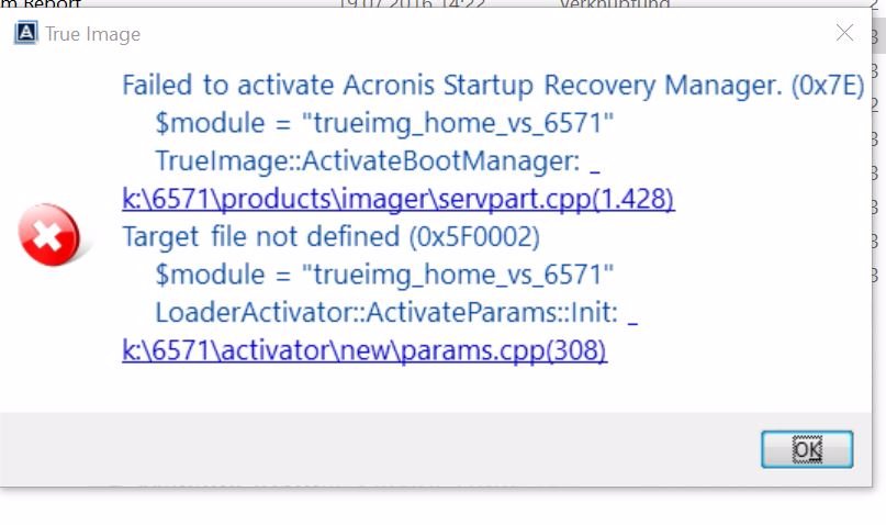

ich bin stinksauer auf Acronis!!  Heute habe ich eine neue Lizenz gekauft, mein True Image upgedatet, und wollte dann den "Startup Recovery Manager" installieren ... aber nix!
Es erschien folgende Meldung; die für mich natürlich unverständlich ist. Und das Schlimmste: es ist mir nicht möglich, den Acronis Support zu erreichen.
Weiß da vielleicht jemand Rat?  Wie kann ich denn mein Geld von PayPal zurückbekommen?

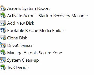

Was ist denn eigentlich der Unterschied, ob ich ATI beim Hochfahren mit F11 aktiviere, oder während des laufenden Betriebs?

Geno1 Knoeppken „Bei deiner Frage oben schrieb ich gerade, ich kann es aber auch hier hinsetzen. Mit beim Hochfahren mit F11 meinst du ...“
Danke Knoeppken, aber das ist ja gerade mein Problem, dass es bei der Bootauswahl nicht funktioniert, wie es anfangs auch die Meldung sagte.

gelöscht_238890 Geno1 „Danke Knoeppken, aber das ist ja gerade mein Problem, dass es bei der Bootauswahl nicht funktioniert, wie es anfangs auch ...“
Egon, mach das alles noch einmal in Ruhe und lasse Dir keine Flöhe über die Schädlichkeit von Acronis ins Ohr setzen.
Die Fehlermeldung besagt: Die Zieldatei wurde nicht definiert.
Daraus schließe ich, Du hast da etwas übersehen oder falsch gemacht, die falsche Platte gewählt, das falsche Verzeichnis gewählt, oder oder...

Geno1 gelöscht_238890 „Egon, mach das alles noch einmal in Ruhe und lasse Dir keine Flöhe über die Schädlichkeit von Acronis ins Ohr setzen. ...“
Also gut, Hatterchen, raten wir weiter. Aber ich habe ja auch nicht die Hände in den Schoß gelegt:
Ich habe einfach ATI kpl. deinstalliert und es mir noch einmal heruntergeladen. Die Version hatte auch eine ganz andere Build-Nr.
Und mit dieser Version funktionierte auch die Aktivierung des Startup Managers.

gelöscht_238890 Geno1 „Also gut, Hatterchen, raten wir weiter. Aber ich habe ja auch nicht die Hände in den Schoß gelegt: Ich habe einfach ATI ...“
Ja wunderbar, man sollte auch nicht immer gleich die Flinte in den Korn schmeißen.Zwinkernd

Knoeppken Geno1 „Danke Knoeppken, aber das ist ja gerade mein Problem, dass es bei der Bootauswahl nicht funktioniert, wie es anfangs auch ...“
Der Startup Recovery Manager ist dazu da, um z. B. ein Image ohne ein Rettungsmedium zurückspielen zu können. Dieser Manager wird ja im System verankert und mit F11 gestartet. Laut Google kann es dann schon zu Problemen kommen, wenn SecureBoot im Bios aktiviert ist, das solltest du mal deaktivieren, falls noch nicht geschehen.
Das ist also ein ganz anderer Fall als die von uns empfohlende Vorgehensweise. Wir booten stets von CD oder Stick. Dazu gehen wir in die Vorabbootauswahl des Bios, mit den Tasten die das Handbuch des Mainboards vorgibt. Bei mir ist es die Taste F12 (Gigabyte), bei anderen Boards kann es die Taste F10 oder F11 sein. Dort wählen wir entweder eine andere Festplatte, eine CD/DVD oder einen USB-Stick, also einen anderen Datenträger, ohne direkt ins Bios zu gehen, um dort das Bootlaufwerk vorübergehend zu ändern.
Wenn du in die Suchmaschine "Acronis True Image Startup Recovery Manager" eingibst, findest du haufenweise Hilferufe, auch zu Acronis 2016.
Daher würde ich dir empfehlen, mache das Erstellen und Zurückspielen eines Image, stets direkt von der CD oder Stick, die du aus dem Programm heraus erstellt hast und deaktiviere erst einmal diesen Manager, der ist immer für Ärger gut:
https://forum.acronis.com/forum/109777
Geno1 Knoeppken „Der Startup Recovery Manager ist dazu da, um z. B. ein Image ohne ein Rettungsmedium zurückspielen zu können. Dieser ...“
Den Startup Recovery Manager deaktivieren, das kann ich sogar (Schulterklopf!) ... aber wie mache ich denn das Erstellen und Zurückspielen von einer CD oder Stick, wobei ich persönlich einen USB-Stick vorziehen würde.
Finde ich da irgendwo eine Anleitung?
Egon
Knoeppken Geno1 „Den Startup Recovery Manager deaktivieren, das kann ich sogar Schulterklopf! ... aber wie mache ich denn das Erstellen und ...“
Du steckst den vorher erstellten USB-Stick in deinen Rechner, wählst in der Vorabbootauswahl den Stick (oder stellst die Bootreihenfolge direkt in deinem Bios um), bootest von dem Stick und nutzt das Erstellen und Zurückspielen eines Image genau so wie aus dem laufenden Programm heraus. Da wird dir die Option "Backup" angeboten, zum Erstellen eines Image und die Option "Recovery" zum Zurückspielen eines Image.
Diese Optionen werden direkt auf der Seite angezeigt, nachdem du in der Vorauswahl Acronis wählst, oder diese kann man über das obere Menü erreichen.
Wenn du vom Stick aus bootest, dann startet Acronis sein eigenes Betriebssystem, von dem du dann auf die Hardware zugreifen kannst. Das ist ähnlich wie bei einer Linux-Live-CD, so in etwa kannst du es dir vorstellen.

Geno1 mawe2 „Wenn ATI normal unter Windows installiert wurde, kann man aus dem Programm heraus ein Bootmedium CD oder USB-Stick ...“
Das habe ich bei mir unter "Mehr  Tools". Wovon kann ich denn jetzt meinen bootablen USB-Stick bauen?
mawe2 Geno1 „Das habe ich bei mir unter Mehr Tools . Wovon kann ich denn jetzt meinen bootablen USB-Stick bauen?“
Das hängt wahrscheinlich von der ATI-Version ab.
Hier mal die Anleitung für ATI 2016:
https://kb.acronis.com/de/content/57226
(Ansonsten einfach mal nach der für Dich zutreffenden Anleitung suchen.)
Geno1 mawe2 „Das hängt wahrscheinlich von der ATI-Version ab. Hier mal die Anleitung für ATI 2016: ...“
Hallo mawe2, ich habe jetzt nach der Anleitung den Media Recovery Builder auf einem USB-Sick installiert. Nach Aussage von Acronis ist alles korrekt gelaufen.
Ich also erwartungsvoll den PC heruntergefahren, den USB-Stick eingesteckt und den PC wieder hochgefahren.
Und was passsierte?: Nix!!  Der PC ist ganz normal wieder hochgefahren und hat den Stick völlig ignoriert.
Was habe ich denn jetzt wieder falsch gemacht?
Egon
