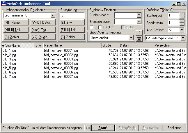

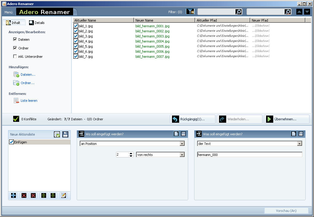

gelöscht_23570 Herman4 „Kennt sich wer mit dem Total Commander aus?“
Ich hab für Dich das Ganze mal mit dem Adero Renamer durchgezogen und zum Verständniss extra ein Bild für Dich gemacht.
http://www.nickles.de/user/images/23570/adero.jpg
Hier kannst Du die Position der zusätzlichen Nullen bestimmen, der davor stehende Namensteil spielt keine Rolle
Zum Vergleich im Total Commander.
http://www.nickles.de/user/images/23570/commander.jpg
Hier gehts auch, aber der Dateiname vor der Änderung muß mit angegeben werden - siehe Beispiel.
Da die Bildnamen warscheinlich bei Dir verschieden sind, würde ich den Adero Renamer mal probieren. Zusätzlich kannst Du die gewünschte Einstellung speichern für später.
