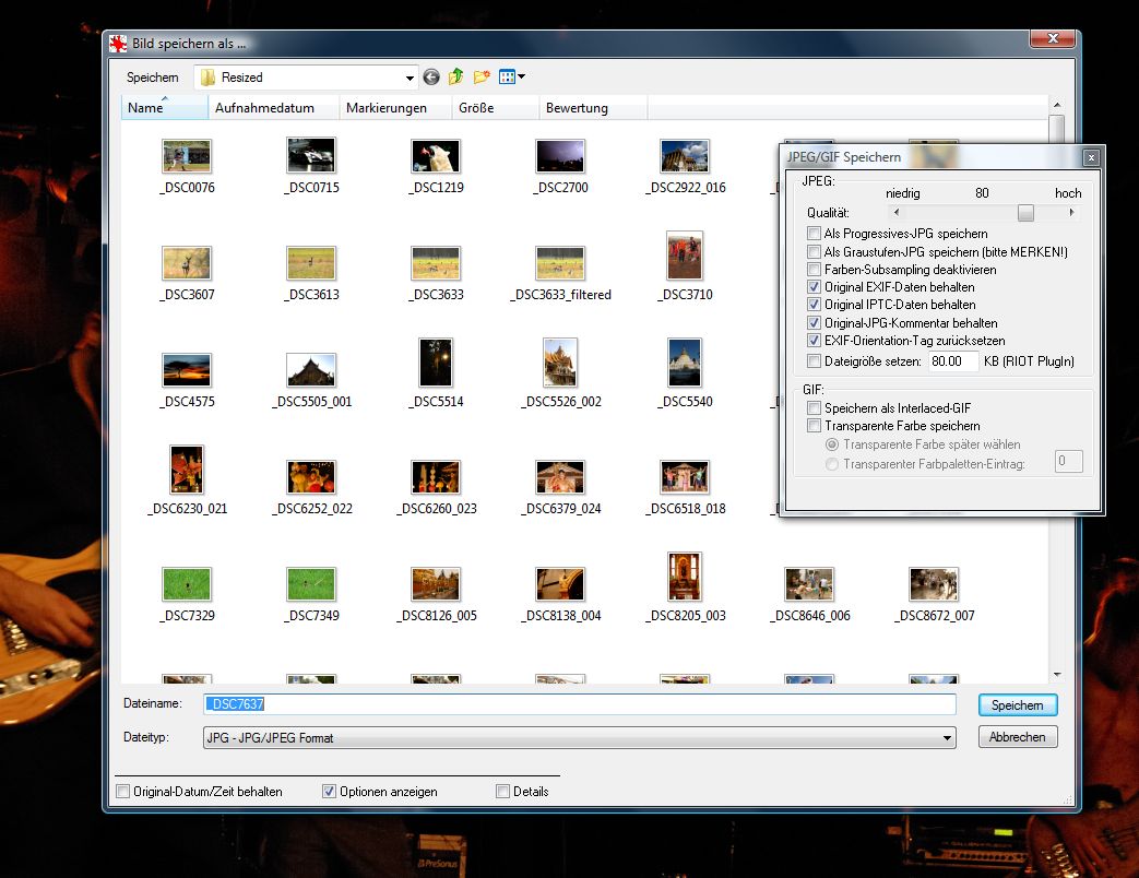

Hast du es schon mit Speichern unter versucht? Hier mit Version 4.23
http://www.nickles.de/user/images/17438/irfan_view_su.jpg

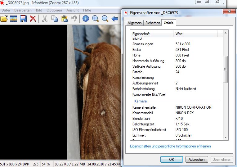

Keine Ahnung, wo es da bei dir hapert. Ich habe mal in den Einstellungen gesucht, aber nichts gefunden. Bei mir werden sogar 800x531 Bilder in 300dpi gespeichert. Selbst dieser Screenshot hat 96dpi.
http://www.nickles.de/user/images/17438/irfan_view_dpi.jpg

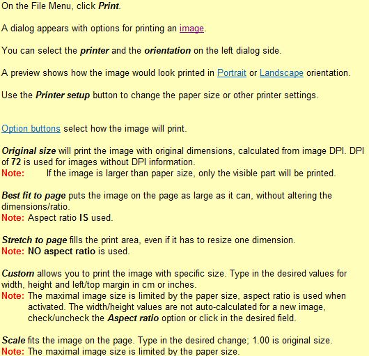

Halt, ist es vielleicht das, was du suchst?
http://www.nickles.de/user/images/17438/irfanview-help_2010-10-14_18-16-32.jpg

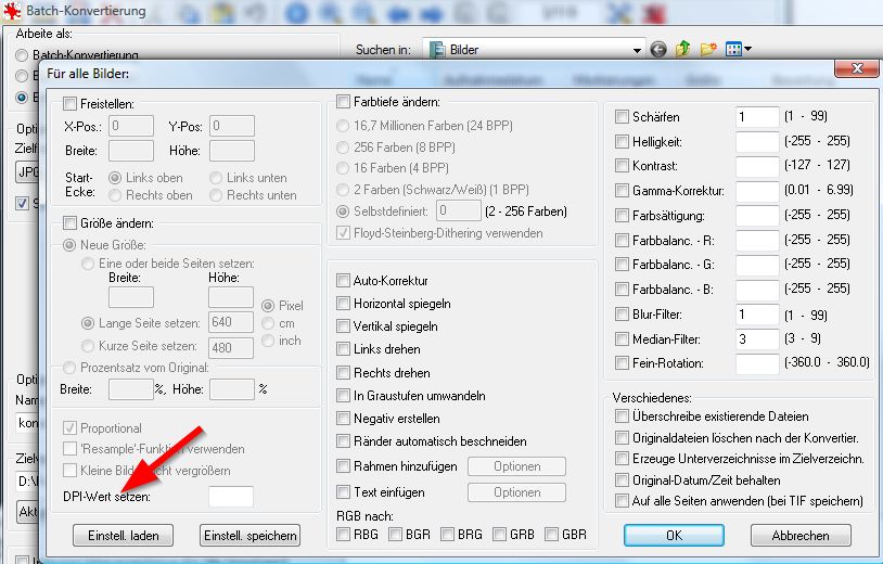

Hier habe ich noch etwas übersehen, im Dialog Batch Konvertieren/umbenennen und zwar unter dem Punkt Spezial Optionen aktiv:
http://www.nickles.de/user/images/17438/batch-konvertierung_2010-10-15_11-53-39_1.jpg
Dort ließe sich die DPI Einstellung festlegen, falls der Scanner diese nicht mitliefert.
