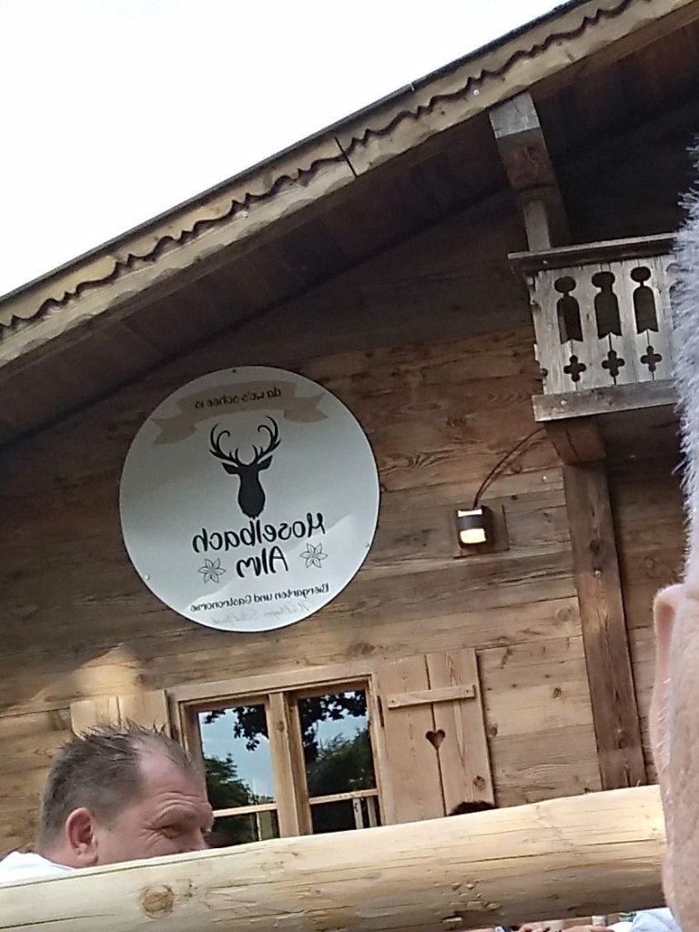

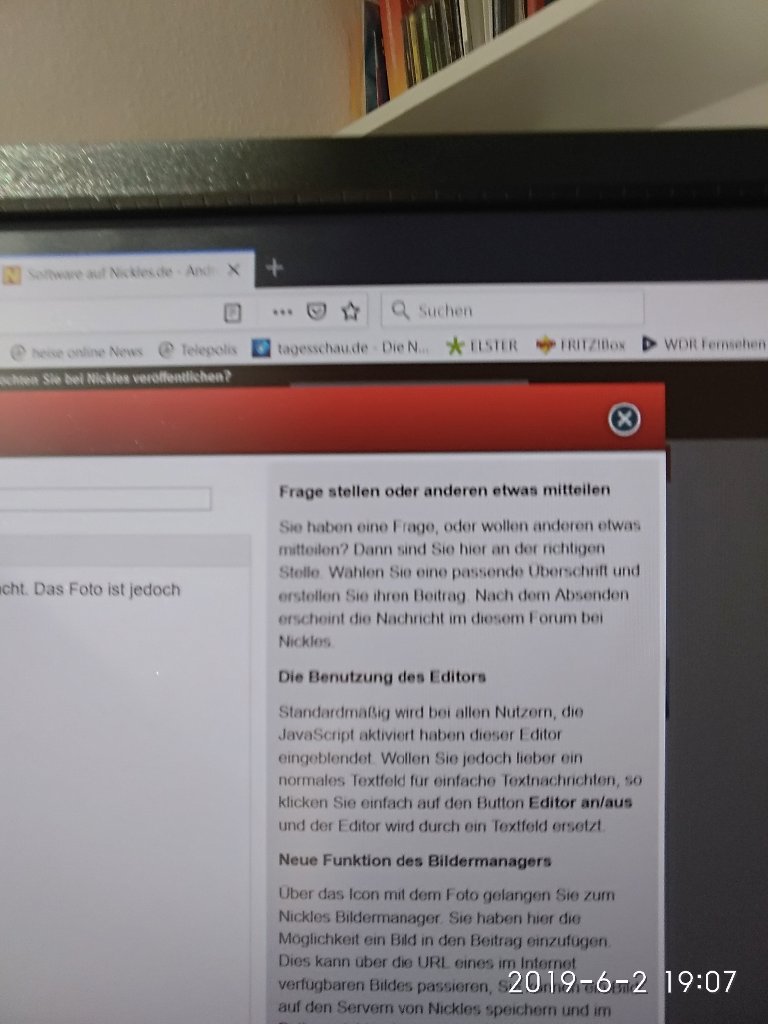

Ich habe heute um 1. Mal ein Selfi mit meinem Redmi gemacht. Das Foto ist jedoch spiegelverkehrt. Wenn ich jedoch den Bildschirm mit der Selfi Funktion fotografiere wird das Foto richtig wiedergegeben.
Wie ist das möglich? Ist das ein Bug?

Das war es bei mir. Umgeschaltet und jetzt ist es richtig rum. Was passiert bei meinem Redmi nur wenn ein Gesicht im Bild ist. Normale Texte mit der Selfi Funktion fotografiert werden richtig dargestellt.
