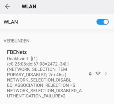

Nachdem ich das Wlan von "Deaktiviert" auf "Gespeichert" gesetzt habe funktioniert Google Maps und Here we go. Andere Netzverbindungen funktionieren nicht. Das Redmi ist immer noch nicht auf der FB eingetragen.
Ein neuer Eintrag des Redmi auf der FB von Hand endet mit der Antwort "wollen sieden vorhandenen Eintrag überschreiben?" Was ich gemacht habe leider auch ohne Erfolg.

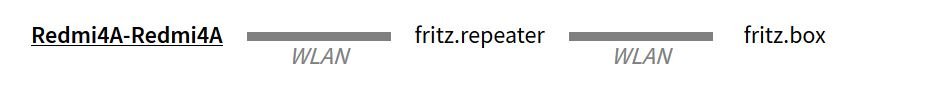

Nachdem ich den Fritzrepeater wieder verbunden habe erscheint das Redmi auch wieder auf der FB in der Heimnetzübersicht. Leider wird die Verbindung auf dem Repeater so angezeigt:
Redmi4A-Fritzrepeater-Fritzbox
Damit kann ich nicht die Brother iPrint&Scan App aufsetzen weil so mein Netzwerkdrucker von der App auch bei manuellem Eintrag nicht gefunden wird :-(

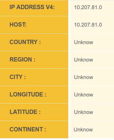

Ich bin immer noch nicht weitergekommen. Ohne Repeater wird mein Redmi auf der FB nicht angezeigt. Andy und AVM empfehlen  die FB zurücksetzen und alles neu einzutragen. Bevor ich das mache habe ich weiter nach dem Problem gesucht. Dabei habe ich festgestellt dass mein Redmi nicht mehr eine IP aus dem AVM Bereich (die IP war 192.168.178.30) ist.
Jetzt hat das Redmi die IP 10.207.81.78 trotzdem kann ich damit auf das Netz zugreifen mit Ausnahme Tagesschau APP dort wird "Fehlfunktion" angezeigt.
Whois zeigt:
hatterchen1 fbe „Ich bin immer noch nicht weitergekommen. Ohne Repeater wird mein Redmi auf der FB nicht angezeigt. Andy und AVM empfehlen ...“
Woher hat das Redmi denn diese IP?
In deinem Hausnetz sollten alle Geräte die gleiche IP-Basis also z. B.  192.168.178.xx haben.
Sicher über mobile Daten und für die ARD braucht man eine deutsche IP.
Hast Du ein VPN installiert?
fbe hatterchen1 „Woher hat das Redmi denn diese IP? In deinem Hausnetz sollten alle Geräte die gleiche IP-Basis also z. B. 192.168.178.xx ...“
Das wüsste ich auch gerne.
So ist es. und VPN ist installiert. Morgen wird die FB zurückgestzt und neu angemeldet. Kann man eigentlich vorhandenen Einträge ausdrucken? Wenn ich die Einstellungen speichere ändert sich ja nix.

hatterchen1 fbe „Das wüsste ich auch gerne. So ist es. und VPN ist installiert. Morgen wird die FB zurückgestzt und neu angemeldet. Kann ...“
Aber, über eine amerikanische IP kommt man weder in die ARD noch in`s eigene WLAN...
VPN ist halt nur bei Bedarf zu verwenden und nicht grundsätzlich.
Also, VPN ausschalten, dann besteht auch die Wahrscheinlichkeit mit dem eigenen WLAN-Netz und der ARD in`s Gespräch zu kommen.
