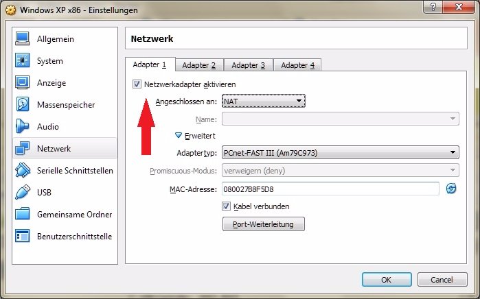

  • Netzwerkadapter aktiviert, siehe Bild,
  • Evtl. anderen Adaptertyp wählen, z.B, den Virtualbox "Host-only-Adapter".
Hatte ähnliches Problem mit Xp Guest unter Win 7 Host. Nur ein Vorschlag.
Grüße, Michael
shrek3 gelöscht_301121 „Netzwerkadapter aktiviert, siehe Bild, Evtl. anderen Adaptertyp wählen, z.B, den Virtualbox Host-only-Adapter . Hatte ...“
Hallo Michael,
danke für den Hinweis. Leider hat sich nichts am Ergebnis geändert.
Ist denn bei dir das Problem dadurch verschwunden?

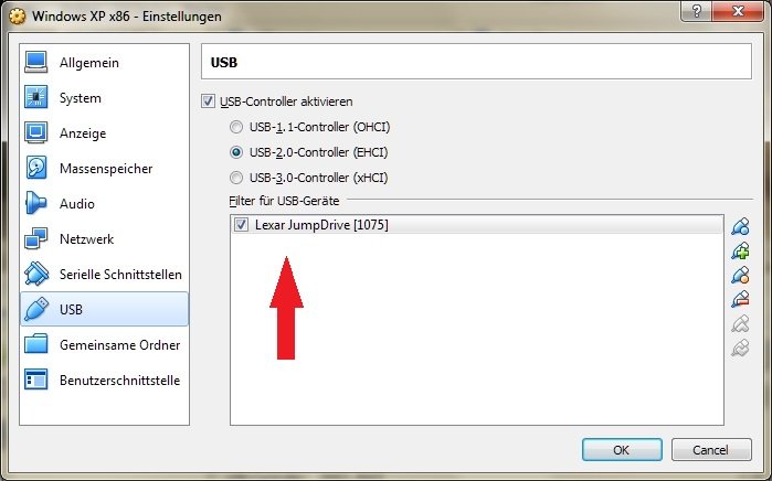

gelöscht_301121 Nachtrag zu: „Hallo Shrek 3, ich habe nur Erfahrung mit Windows 7 Host und XP als Gast - Windows 8.1 kenne und nutze ich nicht. Bei mir ...“
Nachtrag:
Grüße, Michael
