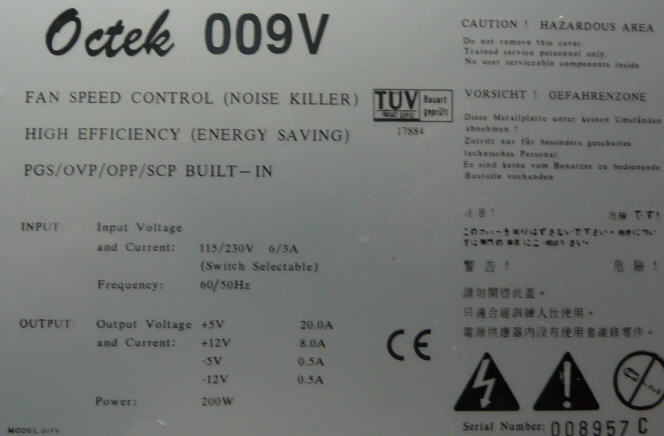

Ich muß ein 200W uralt- Netzteil "Octek 009V":
http://www.nickles.de/user/images/111275/octek.jpg
außerhalb eines PC zum Laufen bekommen.
Das hat zwar einen direkten Netzschalter - aber einschalten läßt es sich nicht.
Unter der Google- Suche "Octek 009V" finde ich auch nichts.

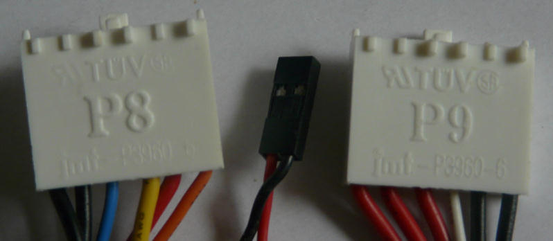

Bevor ich da aufschraube und herumsuche: Weiß noch jemand, wie da die Anschlußbelegung war, welche Kontakte man eventuell brücken muß?
Das brücken der verdrillten leitung brachte nichts - neben den normalen Stromsteckern sind da noch zwei, bezeichnet mit "P8" und "P9".

Steht irgendein Stadard drauf "AT"
jueki Conqueror „Steht irgendein Stadard drauf AT “
Nein - das ist alles, was ich erkennen kann:

außer den normalen, heut noch verwendeten Stromsteckern (Festplatten) sind nur noch diese vorhanden:
http://www.nickles.de/user/images/111275/octek2.jpg

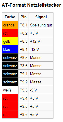

Mit AT- Netzteil hast Du mich auf eine Idee gebracht - hab gesucht und das gefunden:
http://de.wikipedia.org/wiki/PC-Netzteil#AT-Format
Wenn ich das richtig verstehe, haben diese Netzteile außer dem Netzschalter gar keine weitere Schaltmöglichkeit.
Da ich da nichts messen kann (außer 2,4V Gelb - Schwarz) besteht die Wahrscheinlichkeit, das das Netzteil defekt ist.

Conqueror jueki „Nein - das ist alles, was ich erkennen kann:...“
Es ist ein Netzteil nach AT Standard
http://www.nickles.de/user/images/18458//at.jpg

3A? Der Wert 6A Flink steht aufgedruckt auf der Leiterplatte.
_Quax jueki „Warum sollte ich das nicht hören wollen? Jeder, wirklich jeder Hinweis ist mir...“
Aber da steht doch : Input Voltage and Current - Eingangsspannung und - Strom
selectable - schaltbar bei 230 Volt 3 A , bei 115 V wären es 6 Ampere.
230 x 3 = 690 , 115 x 6 ebenso = 690 W "Einschaltleistung".
cu _Quax
jueki _Quax „Aber da steht doch : Input Voltage and Current - Eingangsspannung und - Strom...“
Mag schon sein - aber wenn der Wert 6A Flink da aufgedruckt ist und eine Sicherung 6A Flink eingebaut war, werde (und habe) ich ohne nachzudenken und ohne irgendwelche Berechnungen wieder einen 6A Flink eingesetzt...
Damit lief das Teil ja sicher schon 10 Jahre lang.
