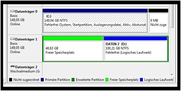

Stelle bitte als erstes einen Screenshot deiner Festplatte ein, indem du über Computer -> Verwalten die Datenträgerverwaltung aufrufst. Es ist wichtig, wo genau diese Partitionen liegen.

als erstes mal den sreenshot: http://www.directupload.net/file/d/3601/l3tyug53_jpg.htm

Da hast du ja ein ganz schönes Durcheinander veranstaltet. ;-)
Die aktive Partition befindet sich auf der ersten Festplatte (Datenträger 0 - siehe deinen Screenshot). Auf ihr befinden sich die Bootdateien, ohne die Windows gar nicht starten kann.
Windows hingegen befindet auf der zweiten Festplatte (Datenträger 1) - zu erkennen daran, weil sich ein gestartetes Windows seit Vista immer den Buchstaben "C" zuweist.
Das heißt,  in dieser Konstellation "brauchst" du zwei Festplatten, um überhaupt mit Windows zu arbeiten.
Dazwischen liegen Partitionen, die allesamt mit irgendwelchen Daten belegt sind und nicht ohne Datenverlust gelöscht werden können. :-(

hac004 shrek3 „Da hast du ja ein ganz schönes Durcheinander veranstaltet. ...“
Hallo Shrek3,
das ist ja ein böser "Shrek" in der Abendstunde. Ich hatte ja schon einiges befürchtet !!!            Es war nicht meine Glückssträhne, zuerst der falsche product key nach 5 Tagen wollte ich es diesmal besser machen und habe Win sofort zu Beginn aktiviert und nun das.
So wie du postest hatte ich es mir mit meinem laienhaften  Verstand auch gedacht, allerdings nicht mit allen Konsequenzen. Ich wollte / will die "Backups und Recover" vom  Datenträger 0 vollkommen auf eine externe schieben und bei Bedarf nur die erforderlichen Programme wieder zurückholen.  So könnte ich (vielleicht?) den neuen product key und die Riesenarbeit ersparen. Kann man eigentlich (irgendwie) mit diesem nochmal Win aktivieren? Hier mal ein screeshot von der Boot-Partition D: www.directupload.net/file/d/3601/tqadgv5x_jpg.htm

Das kannst du natürlich tun - ändert aber rein gar nichts daran, dass sich die Bootdateien auf dem Datenträger 0 befinden, während die eigentliche Windows-Installation auf Datenträger 1 ist.
Was im Klartext nichts anderes bedeutet, als dass du nach wie vor 2 Festplatten brauchst, um überhaupt zu starten.
Und wenn du dir noch einmal den Screenshot von der Datenträgerverwaltung anschaust, siehst du, dass alle Partitionen des 2. Datenträgers hellblau markiert und grün umrandet sind. Das heißt, dass es sich dabei nicht um primäre Partitionen handelt, sondern um logische Laufwerke.
Das Dumme an logischen Laufwerken ist, dass von ihnen niemals gebootet werden kann - dafür braucht man immer und ausnahmslos eine primäre (dunkelblau gekennzeichnete) Partition.
Es hilft alles nichts - wenn du diesem Chaos entrinnen willst, musst du neu installieren (dabei Datenträger 0 unbedingt zuvor abklemmen!), indem du alle Partitionen der 2. Festplatte löschst und neu anlegst.

Wenn du die beiden Partitionen des Datenträgers 1 behalten willst, mache einfach einen Rechtsklick in den grünen Bereich und erstelle ein weiteres logisches Laufwerk.
Wenn du auf dieser Festplatte nur eine Partition haben möchtest, mache auf dem selben Datenträger 1 einen Rechtsklick in die hellblau markierte Partition und wähle "Volume erweitern" aus.

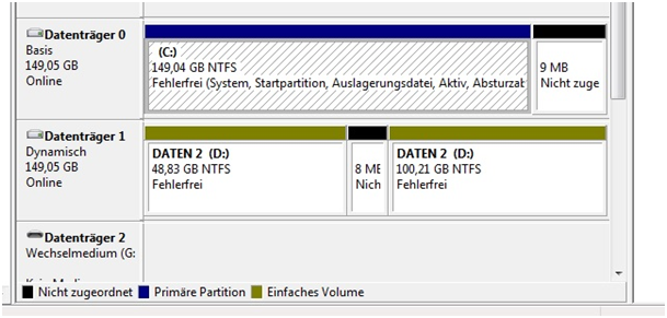

Danke für die schnelle Antwort. Leider hat das System die Änderung abgelehnt : "...ein Datenträger hat nicht genügend freien Platz..."Nun habe ich bei weiteren Versuchen diese Einstellung erreicht. Für meinen Bedarf würde es reichen, befürchte aber ständig (mir unbekannte) Folgen.

Bitte melde dich demnächst, sobald du eine Fehlermeldung bekommst und verzichte darauf, auf eigene Faust weiterzumachen.
Bei Arbeiten in der Datenträgerverwaltung ist mit falschen Vorgehensweisen nicht zu spaßen. Zu schnell hat man sich dort Fehler und Datenverlust eingehandelt.
Du hast aus der zweiten Festplatte einen sogenannten "dynamischen Datenträger" gemacht. Eine Rückverwandlung in einen Basisdatenträger (so wie deine erste Festplatte es ist) ist zwar möglich, dabei gehen aber sämtliche Daten verloren, die auf den dynamischen Datenträger abgelegt wurden.
Wenn du mir versprichst, den Datenträger1 von jetzt an in Ruhe zu lassen, kannst es sie in diesem Zustand belassen. ;-)
Schwieriger wäre es geworden, wenn du beide Festplatten zu einem einzigen dynamischen Datenträger umgewandelt hättest.
