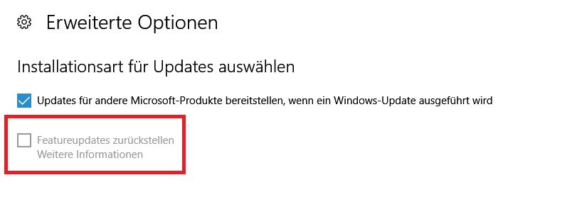

Ich habe die Pro Version und kann mit der aktuellen Windows 10 Version die Funktion "Featureupdates zurückstellen" nicht aktivieren.
Hat sonst noch jemand dieses Problem und eventuell eine Lösung?

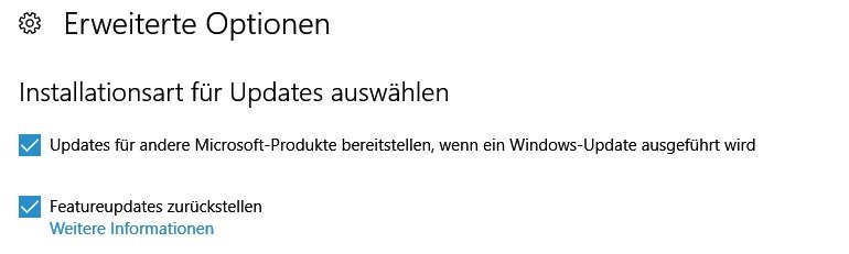

bei mir ist das anwählbar.
(winver 1607, Build 14393.51)
mawe2 Ventox „Windows 10 Pro - Featureupdates zurückstellen“
Ich kann sowohl als Admin als auch als Benutzer diese Option ein- bzw. ausschalten.
(Win 10 Pro 32 Bit, Version 1607, Build 14393.51, nicht aktiviert)

Ventox mi~we „Stoß mal manuell eine Suche nach Updates an. Bei dem hier hat s jedenfalls geholfen: The fix is to check for windows ...“
Leider hat nichts davon geholfen.
Featureupdates zurückstellen bleibt ausgegraut.
Also bin ich wieder bei Version 1511.
Werde jetzt warten, bis mir die Version 1607 per Windows Update angeboten wird.
Da ich anscheinend nicht der Einzige mit dem Problem bin, wird bis dahin hoffentlich der Fehler behoben.
Oder man weiß, woran es bei den betroffenen Rechnern liegt.

Ventox giana0212 „Du benutzt jetzt wieder die ver1511? Da kannst Du das anwählen?“
Ja, das kann ich bis Version 1511 anwählen.
Habe es  mal deaktiviert und installiere gerade per Windows Update das 1607.
Ventox Nachtrag zu: „Ja, das kann ich bis Version 1511 anwählen. Habe es mal deaktiviert und installiere gerade per Windows Update das 1607.“
Jetzt kann ich "Featureupdates zurückstellen" benutzen.
