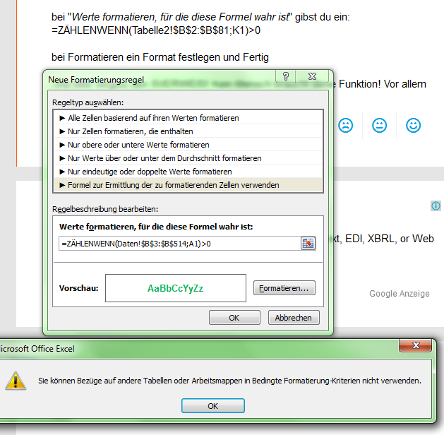

Interessant ja, aber funktioniert nicht.
Habe das mal mit einem teil versucht, aber da scheint es ein kleines Problem mit den Kriterien zur Formatierung zu geben. Für "A1" hatte ich zunächst die Zellen von A1 bis A6423 eingegben, mit den gleichen Resultat.

gerade gegoogled - geht schon, aber nur mit Trick 17 mit Selbstüberlistung Zunge raus
http://schmidt-net.de/files/30040.htm
BG, Bergi2002
RW1 gelöscht_101060 „Servus Ralf, gerade gegoogled - geht schon, aber nur mit ...“
Stirnrunzelnd
Auch nicht! oder ich bin zu doof um die Formel auf die 2007er Version umzustellen. Es gibt bei mir kein Ergebnis. Weder ein Fehler in der Formel wird angezeigt, noch eine Formatierung durchgeführt.
