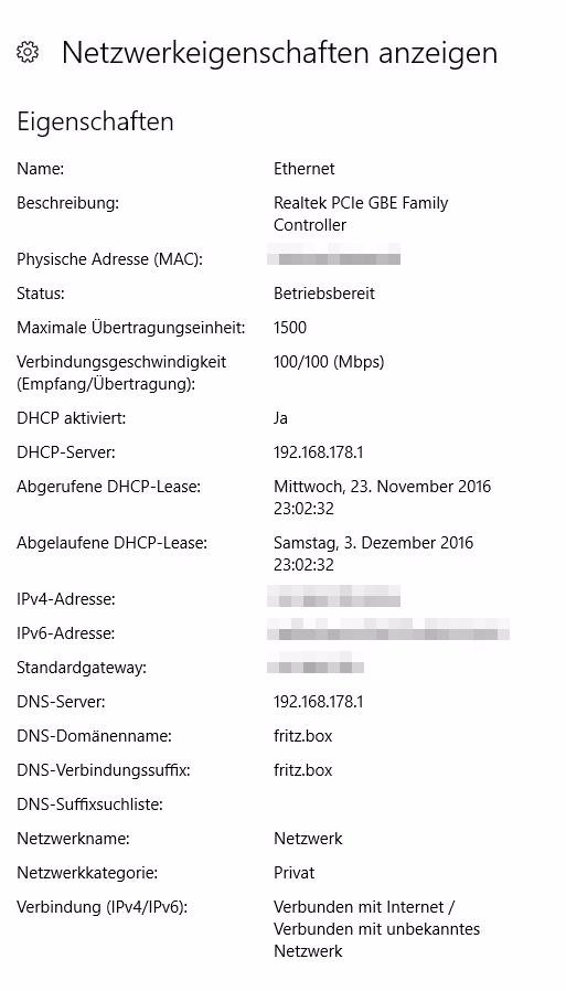

wie bekomme ich die lokale IP-Adresse der FritzBox raus
Standardmäßig ist das die lokale Adresse 192.168.178.1
Solange Du in der Fritz!Box nicht eine andere Adresse definierst (was man sich sehr genau überlegen sollte und nur in ganz zwingenden Situationen macht), wird es diese Adresse sein.
Wenn Du das von Deinem (Windows-)PC aus ermitteln willst, kannst Du an der Eingabeaufforderung "ipconfig" eingeben. Das, was Du dann bei "Standardgateway" angezeigt bekommst, ist (normalerweise) die lokale IP-Adresse Deiner Fritz!Box. (Immer unter der Voraussetzung, dass die fragliche Fritz!Box der einzige Router ist, den Du in Deinem LAN benutzt und dass DHCP aktiviert ist.)

So lange DHCP läuft siehst Du doch am Standard-Gateway oder DNS-Server welche IP Dein Router hat; siehe Deine eigene Anmerkung. Beim Router findest Du die Adresse also wesentlich einfacher als bei anderen Netzwerkgeräten die nicht dauernd broadcasten (Switches, APs, Netzwerkdrucker/-scanner)…
mawe2 Borlander „Mit ARP kannst Du lokal eine Zuweisung von IP zu MAC-Adresse definieren. Ich schrieb aber schon bewusst Betrieb . Das ist ...“

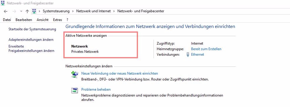

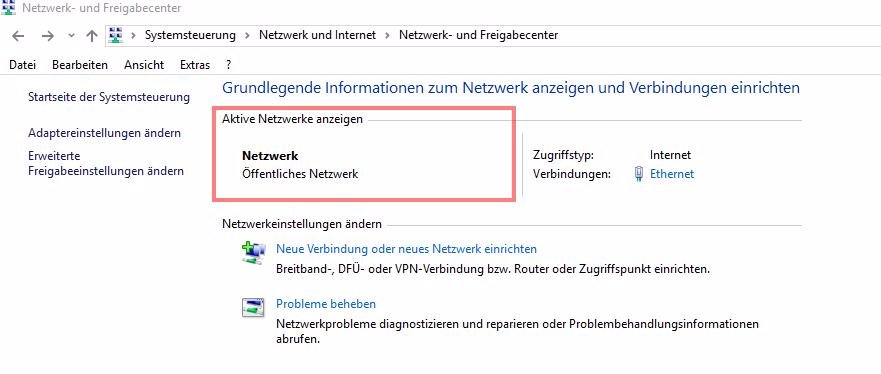

Mir ist gerade aufgefallen, das bei dem Netzwerk und Freigabecenter bei mir " öffentliches Netzwerk " stand.
Habe das wieder in privates Netzwerk geändert.
Mh, aber trotzdem merkwürdig. Denn Windows 10 ist auf diesem PC noch ziemlich frisch.
Und ich bin mir sehr sicher, das ich damals privates Netzwerk gewählt habe.
Wie kann sowas kommen?

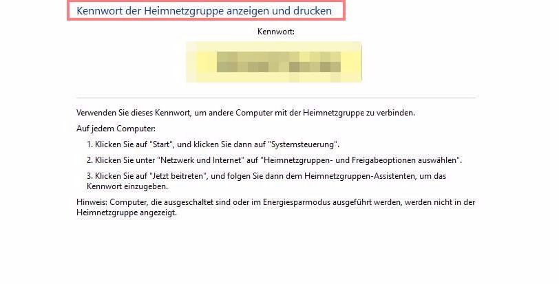

Hatte dann mal versucht, eine Heimnetzgruppe zu erstellen.
Dann kam die Seite mit dem Schlüssel. Den wollte ich ausdrucken, bzw. diese Seite.
Beim Klick auf den Button "Drucken" unten gab es eine Fehlermeldung. Geht das drucken über Wlan nicht mit dieser Seite? Canon Pixma MG 5750
