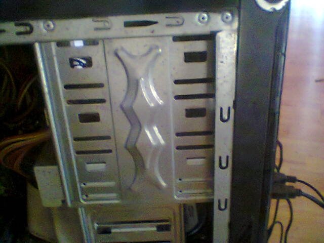

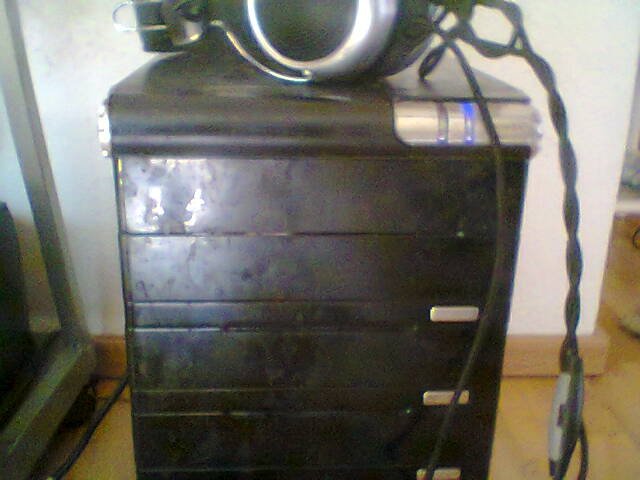

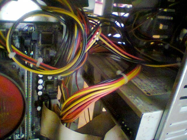

Hallo liebe Leute,
ich muss das DVD Laufwerk meines Pc`s austauschen. Von innen geht es aber nicht, man bekommt es nicht raus. Von vorn geht auch nicht, weil das Laufwerk größer ist als die Öffnung. Kollege meint, man müsse die Abdeckung vorn ab nehmen. Aber wie?? Laut dem was der PC ausspuckt, handelt es sich um einen MS 7309 MSI ?

Das kommt natürlich aufs PC-Gehäuse an und definitiv nicht aufs Board!
Normalerweise ist die Abdeckung an der Front eines PC-Gehäuses nur gesteckt und man muß nur richtig ziehen...

Alpha13 Daggilein „Gezogen haben wir wie blöd,nix.“
So einen Müll habe Ich noch nie gesehen und Ich habe schon einiges gesehen...
Von innen mit nem Schraubendreher am Rand gegen die Blende drücken, wenn Sie wirklich zweigeteilt ist.
Sonst sind da Ausparungen an der Seite und da müßte man die komplette Blende mit nem Schraubendreher abhebeln können.
Entfernen kann man das Teil natürlich immer und dem Gehäuse weint absolut niemand auch nur eine Träne nach!
Im Zweifel dürfte da nur rohe Gewalt helfen.

Aussparungen seh ich keine, aber da sind so schwarze "Pöppel" innen an der Metallleist. Die krieg ich aber mit der Handyantiquität nicht auf`s Foto

Ist denn schon die andere Seite des Gehäuses geöffnet worden, da sollten noch 2 Schrauben sitzen, die das Laufwerk fest halten, wie luttyy schon geschrieben hat.
Alpha13 Daggilein „Aussparungen seh ich keine, aber da sind so schwarze Pöppel innen an der Metallleist. Die krieg ich aber mit der ...“
Die drückt man zusammen und nach außen...
Und die Ausparungen im Metall sind auf dem zweiten Foto (direkt da wo die Blende anfängt)  definitiv nicht zu übersehen!
gelöscht_103956 Alpha13 „Die drückt man zusammen und nach außen... Und die Ausparungen im Metall sind auf dem zweiten Foto direkt da wo die Blende ...“
Die Plastikfrontblende des Gehäuse ist sehr wohl bei älteren Gehäusen geschraubt und verclipt.!! also nix versuchen abzureißen!!!
Und wie Lutyy schon gesagt hat, da sind garantiert auf der anderen Seite auch noch Schrauben, die das DVD-LW fixieren.
Das ist deshalb wichtig, weil die LW waagrecht ausgerichtet werden sollen, sonst gibt es verstärkten Verschleiß der Mechanik.
Andere Möglcihkeit ist noch, dass Clipps statt Schrauben, das LW festhalten.
Oder die Frontblende des LW schief sitzt und die clips an der PC-Halterung rasten.
Beim Wiedereinbauen darauf achten das die Jumper master/slave richtig gesetzt sind und das Datenkabel pin1 an pin1 des LW hängt.
Und das Audiokabel besser vor am LW anschließen, weils sonst richtig Fummelarbeit wird.
Danach die BIOS-Einstellungen prüfen und fertisch.
gelöscht_189916 Daggilein „Aussparungen seh ich keine, aber da sind so schwarze Pöppel innen an der Metallleist. Die krieg ich aber mit der ...“
Die kann man sicher mit Winkelpfoten und blutig verkratzten Fingern etwas zusammendrücken und dann mit leichter Gewalt von innen samt Blende nach vorne hinausdrücken.
Schaue mal, ob das unten, mittig und oben dieselben "Prömpel" sind. Dann fängst Du am besten unten an und hebelst Dich nach oben beidseitig durch.
Da oben links bzw. in der Draufsicht rechts noch die LED zu sehen sind, klappst Du die Front am besten vorsichtig auf die Seite mit den LED um, damit keine Kabel abgerissen werden.
Geschraubt ist an diesen Blenden eher nichts und manche haben 2x Prömpel und 1x Haken zum Einhebeln. Vielleicht kannst Du das ertasten. Lässt sich das Laufwerk in der Führung verschieben, kannst Du durchaus auch Onkel Hopps Rat versuchen und das Ding nach hinten herausdrücken, das geht nur manchmal saustramm und Du läufst Gefahr, am Board etwas zu zerdeppern, wenn das Ding mit einem Mal nachgibt.

Ich danke euch allen vielmals. Das Problem ist gelöst. Der Vorbesitzer hatte die Blende mit Heisskleber fixiert....warum auch immer
